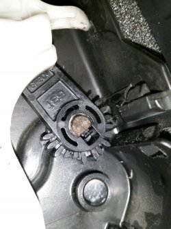

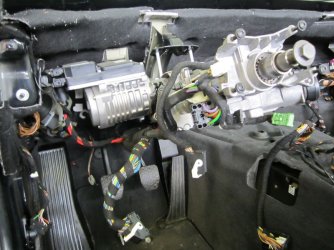

Mein Verdacht hat sich (leider) bestätigt. Hab den Deckel aufgemacht, das Steuergerät abmontiert und den alten Mikrofilter herausgenommen. Dann kopfüber in den Fußraum und mir das Ganze einmal angesehen :uhoh:
Zunächst konnte ich eindeutig feststellen, dass sich bei Umluft/nicht Umluft nichts tut. Man muss mind. auf der geringsten Lüftungsstufe sein, damit der Umluftmotor reagiert. Dann konnte ich sehen und hören, dass ein kleines weißes Zahnrad leer durchdreht. Ich habe dann auch die Lamellen hinter dem Mikrofilter identifiziert und die Stellung offen/zu nachvollzogen. Wenn die unterste Lamelle offen ist, besteht eine direkte Verbindung in den Fußraum. Wird diese geschlossen, kann man durch die nächste Lamelle sogar etwas Tageslicht sehen (falls die Motorhaube offen ist). In der Stellung habe ich es dann gelassen. Ich habe dann noch den Motor abgenommen und konnte das berüchtigte schwarze Zahnrad mit seinen zwei kaputten Zähnen erkennen. Ich habe das Getriebe leider nicht ohne weiteres herausgebracht, bis auf das kleine weiße Zahnrad zwischen dem schwarzen Zahnrad und Motor. Somit kann sich nichts mehr umstellen, womit ich mich vorerst zufriedengebe. Hier an paar Bilder:
Motor von unten:
Motor von der Seite:
Schwarzes Zahnrad:
Motor abgebaut:
Schwarzes Zahnrad Nahaufnahme:

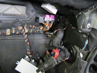

- Abdeckung unter Handschuhfach ab (2 Schrauben), Luftfilterfach ertasten, dahinter nach oben tasten, man kommt mit den Fingern in einen Spalt, da die Umluft aktiv ist.
- Die Klappe, die man mit dem Fingerrücken berührt hat, zumachen.
- Dann an der rechten Seite (richtung Fahrzeugfront) vom Luftfilterschacht entlangtasten bis man etwas Zylinderförmiges hat, das ist der Elektromotor für die Umluft (s. Fotos oben).
- Den kann man entweder ganz abstecken, sodass die Zahnräder nicht mehr in Eingriff sind oder man zieht das Kabel am Motor heraus.

Frohe Ostern allerseits! Nach über einem Jahr habe ich mich endlich dazu aufgerafft, für dieses kleine Plastikzahnrad fast 40 Euro hinzulegen und mich an die Reparatur zu machen.

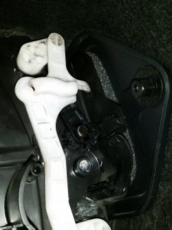

Größte Schwierigkeit war, das weiße Plastikgestänge abzubekommen. Wäre es nicht aus hochfestem POM, könnte man es einfach herausbrechen, da in dem Satz Kleinteile auch dafür Ersatz dabei ist. So musste man etwas tricksen, ich habe einen kleinen Ring hergestellt, den man von hinten in das Gelenk zwischen den zwei weißen Plastikteilen (Bild 1) steckt und mit einer Zange zudrückt. Dann lösen sich die Clips und man das Teil mit der Führungsschiene für das kaputte Plastikteil herausnehmen. Das schwarze Stück bekommt man dann relativ einfach heruntergehebelt.
Dann ging's relativ schnell - neues Teil aufgesteckt, das zuvor herausgenommene weiße Zahnrad in richtiger Position eingebaut, Drehrichtung des Motors überprüft und dann auch diesen aufgesteckt. Jetzt funktioniert wieder alles wie es soll. Hat mich allerdings fast den halben Karsamstag, zerschundene Finger (von den Kabelbindern etc) und etwas Schwindelgefühl durch das kopfüber Arbeiten gekostet.
Ergebnis ist zufriedenstellend und damit ich nicht wieder des Pfuschs bezichtig werde, habe ich ein kleines Video angehängt ;) Schönes Sonntag allesamt!
Das weiße Gestänge bekommt man mit einem breiten Flach-Schraubendreher einfach unten heraus gehebelt. Siehe elklosos Bastelbude - Ein Drama in fünf Akten
Das ist FALSCH!
Dank dem Tipp, hat es bei mir 30 Minuten länger gedauert. Das weiße Zahnrad muss VOR dem neuen Teil rein, weil das neue Teil das Zahnrad am herausrutschen hindert. Baut man es falschherum ein, bekommt man das weiße Zahnrad nicht drauf und hat jede Mühe das schwarze Plastikteil (neu und straff) wieder von der Welle zu bekommen.
Die richtige Position vom Zahnrad ist auch egal. Der Motor dreht immer von der aktuellen Position einen gewissen Grad weiter und dann wieder zurück (Servo). Man kann also einfach den Motor ausrichten, so dass er auf das weiße Zahnrad passt (Klappe sollte im geschlossenen Zustand = PKW aus sein) und dann fährt er - bei Zündung ein - ab der Position auf "Auf" und nimmt die Position wieder als "Zu". Alles funktioniert. Das habe ich extra am ausgebauten Motor getestet.
