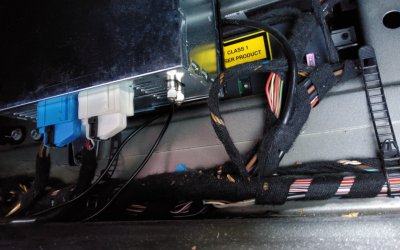

2. Das BlueBus wird statt des Wechslers angeschlossen, beides parallel (oder gar durchgeschliffen) funktioniert nicht!
3. Zum benötigten Kabel. Wie Ted schon sagte, es sollten eigentlich alle das 54-Pin Kabel brauchen, bis auf wenige Ausnahmen.
Schau dir z.B. mal folgendes Video an, da geht es zwar um den Einbau in einen E39 / 5er BMW, aber auĂer den schlechteren Zugang, sollte es bei uns Ă€hnlich sein.

>Liege ich nun richtig, dass ich fĂŒr den Betrieb der BlueBus-FSE ein 54-poliges Adapter fĂŒr meinen Zetti benötige?!(So jetzt noch meine Posts und Fotos, die wegen einer Korrektur nun bereits ewig auf Freigabe durch einen Moderator gewartet haben, wobei sich mittlerweile jedoch einiges schon hat aufklĂ€ren lassen, dank @Inselaffe und dem von ihm geposteten Video)

Leider habe ich noch Fragen, und hoffe, dass mir geholfen werden kann. Ich fahre einen E85 3.0, Produktionszeitpunkt MĂ€rz 2004 mit Navigationssystem (Professional, laut VIN Abfrage; gibt es ĂŒberhaupt ein anderes, wenn TV dabei?), 6-fach Wechsler und Handy-Vorbereitung mit Bluetooth-Schnittstelle. Letztere hatte meine Android-Handys schon gar nicht erst gefunden, der VorgĂ€nger hat aber sein iPhone damit noch bedienen können. Ich habe nun die Hoffnung, mit dem BlueBus eine möglichst funktionsfĂ€hige Freisprecheinrichtung im Fahrzeug einbauen zu können, die sich bestenfalls genauso wie die Titelsuche ĂŒber das Lenkrad bedienen lĂ€sst (mein Traum wird sich mit dem BlueBus wohl erfĂŒllen!!!).
Bislang nutze ich ein recht zuverlĂ€ssiges Bluetooth-Modul, das ich hinter das Radio zwischen jenes und dem Wechsler eingesteckt habe (und welcher so weiter funktionsfĂ€hig bleibt). Mit dem GerĂ€t (mit eigenem Mikrofon) kann man ganz ordentlich Musik auf das Radio streamen und auch telefonieren â natĂŒrlich aber alles ohne, dass etwas (auĂer "AUX") auf meinem Navi-Display angezeigt wird, geschweige denn die Lenkradtasten genutzt werden könnten.

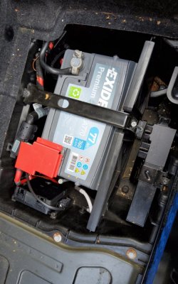

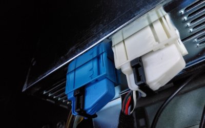

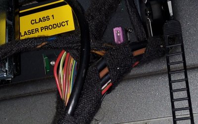

Ich bin nun (vor-)gestern endlich mal dazu gekommen, hinter die Hinterwand zum CD-Wechsler zu schauen. Entsprechende Fotos (auch von meinem vorderen Bereich sowie dem Batteriekasten) habe ich mal beigefĂŒgt, vielleicht kann der Blick hinter die Verkleidung dem einen oder anderen auch hilfreich sein. Die Nieten muss man dazu tatsĂ€chlich aufschrauben, wie hier schon geschrieben wurde. Allerdings aufgepasst, (teilweise?) befinden sich dahinter runde Muttern als Gegenpart, die sich entsprechend gerne auf Nimmerwiedersehen in den "Untergrund" verabschieden!
Welcher von den beiden Steckern (blau oder weiĂ) wird dann vom Anschluss des BlueBuses ersetzt werden bzw. wo muss ggf. das Adapter dann noch zusĂ€tzlich angeschlossen werden? (Am blauen Stecker wird das Telefon-Adapter angeschlossen!)
Wird durch den Anschluss des BlueBuses der CD-Wechsler nun völlig abgetrennt und damit funktionsuntĂŒchtig? (Dem ist wohl leider so!) Das wĂŒrde ich natĂŒrlich in Kauf nehmen; ansonsten wĂŒrde es mich aber doch interessieren, ob Ted/ @t3ddftw nicht â wie fĂŒr mein anderes Bluetooth-GerĂ€t â hierfĂŒr eine entsprechende Lösung anbieten kann, quasi einen Stecker zum Durchschleifen ("pass-through" oder "slave-cable"), so dass der CD-Wechsler weiterhin genutzt werden könnte.
So, jetzt noch zu den Fotos. â Im Batteriefach ist wohl nur der VerstĂ€rker (habe bei mir jedenfalls bislang keine Anhaltspunkte zu einem DSP gefunden)!?
Den 3-poligen Anschluss des IBus (wie im Video) habe ich jedoch auf die Schnelle noch nicht ausfindig machen können. Befindet er sich vielleicht im weiĂen Stecker integriert? Ich konnte leider die Abdeckung wegen der verlegten Pumpe nicht ganz öffnen, weshalb ich zunĂ€chst keine Stecker abgezogen habe.

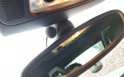

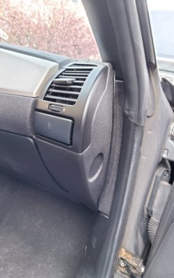

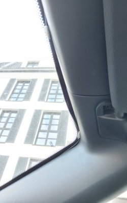

Des Weiteren noch Fotos, wie ich das Kabel fĂŒr mein Mikrofon zur alten Lösung verlegt habe (Kabel ist an der Scheibe sonst natĂŒrlich versteckt). â Ich hoffe, es ist das eine oder andere interessante Bild fĂŒr Euch dabei, ansonsten bitte ich um Eure Nachsicht!

PS: Ach ja, wie ihr auf dem entsprechenden Foto sehen könnt, habe ich hinter der Abdeckung beim Wechsler bzw. Navi DVD-Player eine (pinke) Sicherung entdeckt! Hat jemand eine Ahnung, wofĂŒr die Zusicherung genau ist â und warum die versteckt und unzugĂ€nglich positioniert wurde?! Das Ganze dĂŒrfte doch schon ĂŒber den vorderen Sicherungskasten hinreichend abgesichert sein!? â Bei mir spinnt so einiges an der Elektronik, so dass mir jede gefundene Sicherung Hoffnung gibt...
