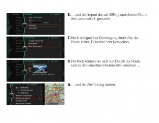

Hallo Simon 35i,
wenn ich mich recht erinnere, gibt es zwei Beschreibungen wie es eingespielt wird. Evtl. hast Du die falsche erwischt. Ist Baujahr abhängig. Bei mir hat es funktioniert ohne das ganze Onlinegedöns von BMW zu haben.
Mit dem USB Stick funktioniert es auch ohne online-Vertrag. Eventuell mehrfach probieren oder noch mal in die Anleitung gucken.
Habe meine Garda-See Tour 2012 genau so vorgeplant. Einzelne Ziele hätte ich sonst nie gefunden.
So sollte es klappen. Zündung einschalten nicht vergessen!
Schönen Urlaub
Gruzzzz
Gerald
Hallo Alfons, danke für deine schnelle Antwort!
Habe beide Möglichkeiten versucht und ich bekomme einfach keinen Zugriff auf den USB Stick =(
Wäre eigentlich schade, wenn ich morgen den ganzen Weg auf der BAB verbringen müsste...
Bei der Beschreibung von Gerald habe ich bei dem dritten Punkt den Punkt "Gespeicherte Reisen" auch gar nicht :(
