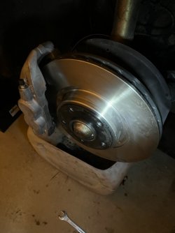

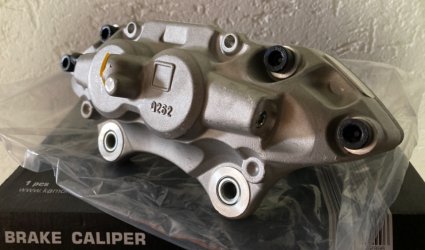

Ich denke es wird „kalt“ gerade so passen, dann hast du aber wirklich vllt. 0.5mm Abstand von der Scheibe zum Bolzen.
Der Sattel selbst ist ca. 4mm weg und der Bolzen nur 2mm mit 345mm Scheibe.
Das heißt auf Durchmesser gerechnet, 348mm Scheibe 1.5mm größer pro Seite als meine.
Daher denke ich, dass es schleifen könnte wenn sich die Scheibe ausdehnt. 600-700 Grad können Scheiben schon heiß werden.
Der Sattel ist am Z4 Schenkel, ca. 1mm nach innen zum Fahrzeug versetzt. Dadurch dass die Scheibe 28mm und nicht 30mm hat, gleichen das die Kolben aus. Eigentlich müsste man eine 1mm Scheibe zwischen dem Sattel und Achsschenkel einlegen, damit der Bremsscheibe perfekt mittig läuft.
Nur zur Info.
Es gibt ja auch noch Excenterbuchsen, mit denen man den Sattel radial ein paar Millimeter nach innen oder außen montieren kann. Damit könnte man etwas Platz zur Mantelfläche der Bremsscheibe schaffen…
Und wenn es dann doch nicht passt, dann wandern die Bremssättel halt an den Z4… 🙈👍

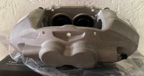

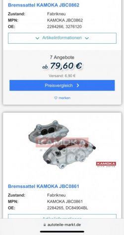

Die 340er Sättel gibt es derzeit für ~95€, ein Satz Excenterbuchsen kostet auch 100€. Für <300€ eine 4-Kolben Anlage für eine 348er-Scheibe zu bekommen, das wäre schon nett! 😉
PS: @BOBAH vielen Dank für das aussagekräftige Foto! Mit solchen Infos kann man gut arbeiten! Ist leider selten geworden in diesem Forum…

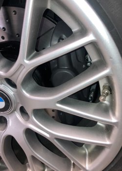

In mattschwarz schön dezent und durch die Vielspeichenfelge kaum auffällig. Understatement, wie ich es mag!
Die 370er-Variante, also der andere Sattel und die große Scheibe hätte zu dieser Felge Diewe Impatto 8x18 ET22 (ET32+10mm Spurplatte) auch bestens gepasst, denn in jegliche Richtung bleibt noch sehr viel Platz.

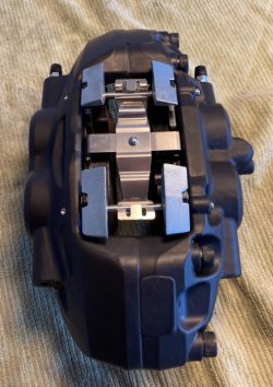

@BOBAH Danke für diesen Tipp! Die Dosierbarkeit mit diesem Sattel ist viel besser, als mit dem originalen großen Schwimmsattel (348er-Scheibe)! Die Eintragung sollte somit problemlos klappen.
Die Bremsleistung selbst habe ich natürlich noch nicht genutzt, da ich die Bremse erst einmal vorsichtig einfahren möchte.

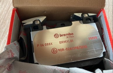

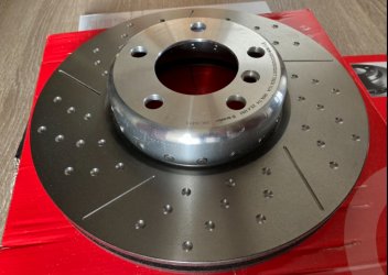

Die Scheiben (Brembo, zweiteilig, angelocht und angenutet Scheibe Brembo 09.C398.13) sind vom Geräusch her schon mal unauffällig und die Beläge (Brembo xtra) sind auch leise. Mal schauen was die Bremse so kann, wenn es mal wieder warm wird und sportlich...

Alternativ würde auch eine 370x30er Scheibe gehen, dann bräuchte ich aber die teureren originalen Sättel von BMW und nicht die günstigen von Kamoka oder ähnliche...

Die Brembo Max ist die 300mm Scheibe(zu verschenken), die glatte ist die billige Vaico 325x28mm Scheibe nach 2 Jahren und die gelochte ist die CSL Scheibe.
