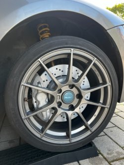

Bmw Z4 E85 2.5i Umbau auf 300mm Scheibe Vorderachse

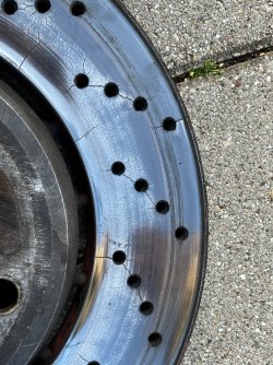

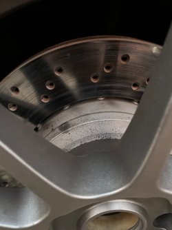

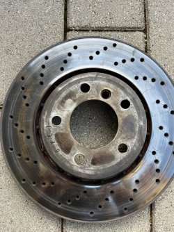

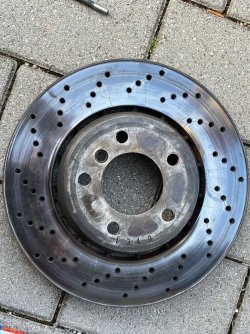

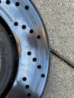

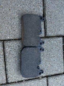

Hier noch mehr Bilder inkl. DS 2500 die es nach dem letzten NOS Aufenthalt komplett zerlegt hat.
Aufgrund der Risse hat die Scheibe sich so weit ausgedehnt, dass sie auch am Sattel geschliffen hat.

Aua, da war ja wirklich alles am Ende.
An deiner Stelle würde ich da komplett upgraden, statt nur neue Scheiben/ Beläge.
Wie siehts hinten aus?

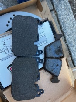

Upgrade schon erfolgt, wird am Wochenende getestet, Erfahrungsbericht folgt.

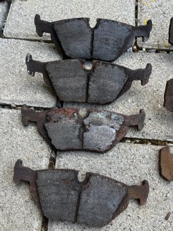

Hinteren sind auch rausgeflogen, obwohl noch genug Belag leider zerbröselt, waren DS1.11 (fcp850w).

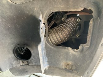

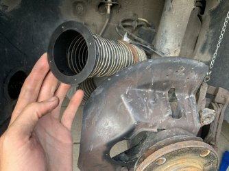

Hattest du eigentlich eine Belüftung dran?
Sättel sind neu, Dichtungen bleiben erstmal originale drin, ist ja kein M3/M4 der 500kg mehr Gewicht und doppelt so viel Leistung hat.
Belüftung direkt an den Topf über Trichter und Schlauch + Nebelscheinwerfer raus und Belüftung in den Radkasten, um die warme Luft raus zu bekommen.

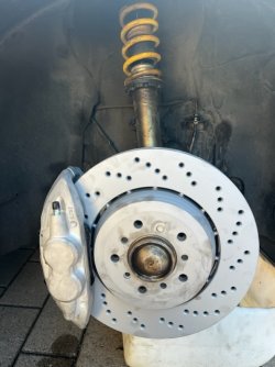

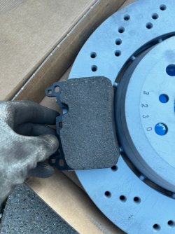

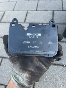

Ich war gestern auf der NOS mit der neuen Bremsanlage und bin 4 schnelle Runden inkl. 90kg Beifahrer gefahren. Zwischendurch Pause von ca. 10-15min nach jeder Runde.
Beläge sind momentan DS2500 rundum drin. Habe über den Winter keine Lust auf das Gequitsche der DS 1.11.
Momentan quitscht nichts und alles sieht gut aus.
Bremse hat sehr gut funktioniert, das Pedal ist von der Länge gleich wie mit Si Bremse. Vorteil ist, Pedal bleibt konstant über die ganze Runde und durch den größeren Durchmesser der Scheibe habe ich gefühlt bessere Dosierbarkeit.
Die VA geht jetzt etwas schneller in den ABS Bereich und ich hatte auf einmal blockierte VA über die Bodenwellen, wo ich das früher nicht hatte. Musste mich 1-2 Runden an die neue Bremse etwas gewöhnen und mit mehr Gefühl in die Bremse gehen.
Optimal wäre es an der HA etwas härteren Belag (VA DS2500 & HA DS1.11 z.B.) zu haben wegen der Bremsbalance.
Ansonsten bin ich super Happy und würde das jederzeit wieder machen.
Nichts rubbelt, nichts quitscht, top :thumbsup: Werde bei Gelegenheit noch die Beläge raus nehmen und mir diese anschauen.

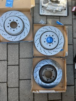

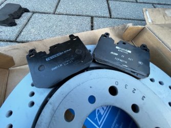

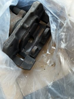

Der 4 Kolben Sattel passt Plug & Play mit der 345mm CSL Scheibe. Das Einzige was angepasst werden muss sind die Beläge, da diese größer sind als der Reibring der CSL Scheibe, das war aber kein Problem.
Kosten der 4-Kolben Bremsanlage an der VA (noch 2022 eingekauft :) :-), teilweise Black Friday ):
  • Kamoka Sättel JBC0862 (rechts) / JBC0861 (links): 70€ pro Sattel -> 140€
  • Beläge DS2500(FCP4611h), die gleichen wie am M2/M4/M240i etc.: 160€
  • ATE Compound Scheiben Z4M/e46 CSL 345x28mm: 340€
--> Gesamt 640€
--> Mann kann theoretisch auch die 325x28mm M3 Scheibe fahren, im Zubehör gibt es diese um 70€ die Scheibe, dann wäre die Gesamtanlage unter 500€ zu haben.
Wenn man die Kosten für die Normale Si Bremse berücksichtigt und ehe neue Scheiben und Beläge braucht, dann hat man nur den Aufpreis der Sättel, da die Beläge und Scheiben genauso teuer sind.
Hier noch die Gewichte 4-Kolben vs Si Bremse:
  • Gewicht pro Sattel: ca. 3.8kg <-> Si Sattel inkl. Träger, ca. 5.6kg
  • Gewicht Beläge pro Seite: 1.1kg <-> Si Beläge, ca. 0.9kg
  • Bremsscheibe: 8.8kg <-> Si Compound Bremsscheibe, ca. 7.6kg, Si Standardscheibe, ca. 8.9kg
  • Gesamt pro Seite: 13.7kg <-> 14.1kg mit Compound Scheibe, 15.4kg mit Standardscheibe. Zum Vergleich die M3 325x28mm Compound Scheibe wiegt nur 7.7kg.
  • Bremsanlage VA Gesamt: 27.4kg <-> 28.2kg mit Si Compound und 30.8kg mit Standardscheibe
Wenn man die M3 325x28mm Compound Scheiben rein machen würde, könnte man noch weitere 2.2kg sparen und wäre bei 25.2kg, also 3kg leichter als die Si Bremse mit Compound Scheiben bei gleichzeitig 3mm mehr Scheibendicke. Allerdings wären die Kolben nicht optimal zur Reibfläche ausgerichtet.

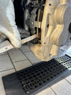

@STP2 Habe heute nachgeschaut, es ist wirklich sehr eng zwischen der Scheibe und dem Bolzen, der die Beläge hält.
Es sind ca. 2mm.
Mir wäre das zu knapp, wenn die Scheibe sich ausdehnt kann es sein, dass es schleift.

Ansonsten ist mir heute noch aufgefallen, dass die Löcher der CSL Scheibe viel größer sind und gefühlt dadurch mehr abrasiv zum Belag sind.
Die Löcher gehen auch nicht so weit hoch, dadurch ist der Belag innen sehr rau und außen glatt.
Es sind ca. 2mm.
Rechnerisch braucht es für 2mm Ausdehnung auf 172,5mm Länge (Radius einer 345mm Scheibe) bei Stahl knapp 970°C Temperaturdifferenz und bei Grauguss sogar 1170°C.
Wenn sich die Bremsscheibe inkl. Topf so stark erwärmt, hast du andere Probleme... ;)
