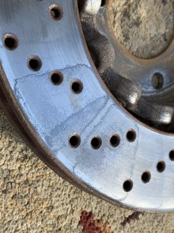

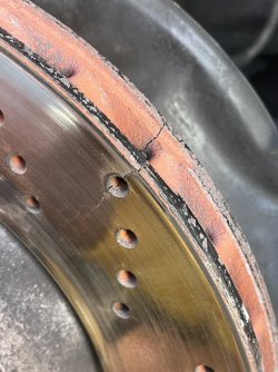

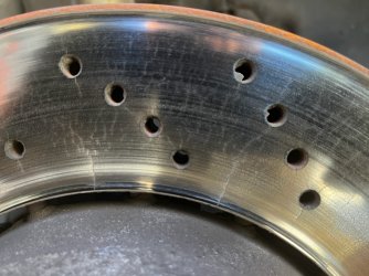

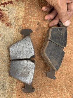

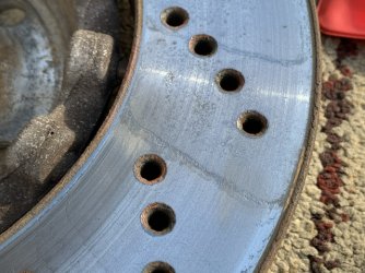

Wollte heute die Beläge tauschen und dann gesehen dass die Scheibe ordentlichen Riss hat. Die sind von der Dicke noch nicht am Ende und müssen leider vorzeitig in die Schrottkiste.
Scheibe gefahren mit Ferodo DS 2500 und DS 1.11.
70 Runden HHR und 25 Runden NOS + Pässe, Alltag etc.

Mhmm dann ist das Reißen von gelochten Scheiben anscheinend kein reines Problem von "billigen" Zimmermann und Co, sondern auch bei den teuren original BMW Compound!?!

Aber eigentlich bei dem Betrieb kein Wunder... Ansage
Ja, original BMW Compound 325x25mm bei Leebmann bestellt.
War ich sehr zufrieden mit, kein Schlagen, kein Wummern, nur die Risse halt.
Porsche oder Daimler haben da, wenn ich das richtig in Erinnerung hab, sogar eine technische Information zu tolerierbaren Rissen.
Die Info wäre sehr interessant. Leichte Risse waren schon immer da, aber so ein Riss der über die Kante geht 🤔
Habe schon Scheiben auf dem Track gesehen, die komplett auseinander geflogen sind, auch BMW Compound.
Der ist nicht mehr im Bereich des tolerierbaren. Da geht es um kleine Risse um die Löcher oder an der Oberfläche. Wenn sie bis zur Kante gehen ist Schicht im Schacht.
Hier mal unter Punkt 4 was dazu.
