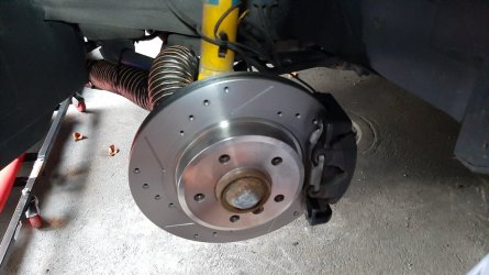

Ich habe an meinem BMW Z3 2.8i Coupe einen Bremsen Upgrade durchgeführt.
Zum einen habe ich auf die 3.0i 300mm Bremsscheibe und Bremssattelhalter aufgerüstet.
Bei den Bremsscheiben und Belägen habe ich mich für eine Gelocht/Geschlitze Variante entschieden. Die werden in der Schweiz von Bremsa.ch vertrieben und kommen mit schweizer (und laut Homepage auch deutscher) Eignungserklärung. Ich hatte vorher schon die gleichen Scheiben in Originalgrösse drauf und war vor allem bezüglich Verschleiss sehr zufrieden.

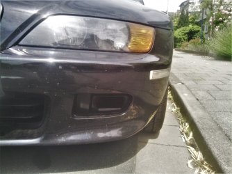

Da ich wie gesagt nicht viel an der Stossstange basteln wollte, habe ich nach günstigen Nebelscheinwerfern gesucht. Die billigste Lösung habe ich wiederum auf Amazon gefunden.
https://www.amazon.de/gp/product/B00DTTSAKQ/ref=ppx_yo_dt_b_asin_title_o00_s00?ie=UTF8&psc=1
1x Carparts-Online 10304 H7 Nebelscheinwerfer Klarglas schwarz - Paar
Bei den Scheinwerfern habe ich die Innereien ausgebaut und das Glas raus geschlagen. Dann habe ich das Gehäuse 20mm unter dem Rand abgeschnitten, so dass nur noch der vordere Teil vom Rahmen, mit den Befestigungspunkten übrig blieb. An dem Rahmen habe ich dann den gelieferten Trichter mit Zweikomponentenkleber angeklebt.
Vom Scheinwerfer Deckel habe ich noch den Steckerflansch raus geschnitten. Den verwende ich nun um den Fahrzeugstecker wasserdicht zu verschliessen.
Dann habe ich noch aus einem Stück Renngitter eine passende Abdeckung für die Scheinwerferrahmen geformt und mit Scheibenkitt in die Rahmen geklebt.

Mit dem Resultat bin ich optisch schon einmal sehr zufrieden.
Ich muss jetzt noch die neuen Scheiben Einbremsen. Dazu habe ich vorerst nochmals die alten Beläge eingebaut. Nach dem Einbremsen werde ich dann noch neue Beläge einsetzen.
Anschliessend werde ich noch überprüfen ob mit den Flexschläuchen im Radaus noch immer alles freigängig ist.
Die erste Bewährungsprobe steht dann Ende Oktober am Trackday in Anneau du Rhin an.

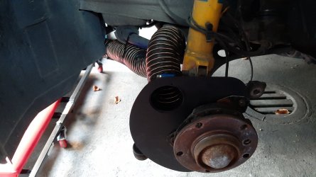

Weiteres habe ich mich für eine Bremsbelüftung entschieden.
Ich wollte da nicht zu viel am Ankerblech und an der Stossstange rum basteln, daher habe ich nach einer günstigen Plug&Play Lösung gesucht und bin auf Ebay Kleinanzeigen auf ein paar Artikel gestossen. Ich habe gesehen dass die Lufteinlasstrichter für die E36 Nebelscheinwerfer anbieten. Daraufhin bin ich mit denen in Kontakt getreten und habe nach einer Z3 Variante gefragt. Sie haben mir für einen guten Preis eine Sonderanfertigung aus dem 3d Drucker angeboten. Die Ankerbleche sind laut Teilekatalog im E36 und im Z3 identisch, daher habe ich die gleich mit bestellt und auch gleich noch 3m Flexschlauch.
https://www.rpmd.shop/
1x BMW E36 Ankerblech Bremskühlung Set (3015)
3m Flexschlauch 60mm (3012)
1x BMW Z3 Lufteinlasstrichter Nebelscheinwerfer Set (Sonderanfertigung)

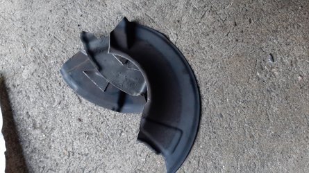

Die Ankerbleche waren gut verarbeitet und ganz in Ordnung. Vielleicht mit etwas wenig Farbe lackiert. Da ich eh grad noch was anderes zu lackieren hatte, habe ich die Ankerbleche nochmals übersprüht.
Die original Ankerbleche sind etwas blöd zum demontieren, wenn man das Radlager nicht zerlegen möchte. Ich habe kurzerhand einfach mit einer Blechschere das überflüssige Material weg geschnitten und das neue Blech dann dahinter geschraubt.
Der Flexschlauch macht einen guten Eindruck, das Material scheint sehr robust zu sein. Ich war froh dass ich 3m bestellt hatte, ich habe den Schlauch recht Grosszügig verlegt. Am Ende habe ich pro Seite ca. 1,3m gebraucht.

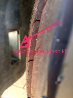

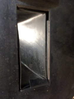

Meld dich mal wie es gehalten hat. Meine Erfahrung ist nämlich, dass die Schläuche einreißen, weil diese in ständigen Kontakt mit der Spurstange und der Karosse sind (beim AG Modell). Hier hat das Mcoupe klar den Vorteil, dass hier der Stabi am Federbein befestigt ist. Da hat man wesentlich mehr Platz für den Schlauch.
Aber ansonsten Daumen hoch für eine Eigeninitiative. Ich hab das Thema Belüftung am Z3 abgehakt. Du findest keine passable Lösung. Die Schläuche die verlegt werden müssen, sind viel zu lang und zu verdreht.
Die Lösung, hinsichtlich der vorgefertigten Öffnung an der Radhausschale, ist auch nicht zweckmäßig. Die Luft kühlt dort lediglich den Reifen und bringt höchstens eine Verwirbelung im Radhaus.
