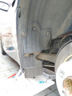

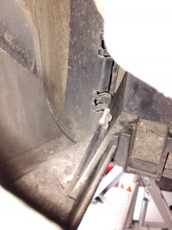

An die drei Clipse über dem Achsträger/Tank kommt man dran, ohne Teile demontieren oder absenken zu müssen. Fahrerseitig muss man mit einem langen Schraubendreher durch Radhaus, an der Feder vorbei, den Clip an seiner Verriegelung aufhebeln. Achtung, der Kunststoff könnte schon spröde sein. Nicht abrutschen, ansonsten Macken im Unterbodenschutz ausbessern
Die beiden anderen Clipse erreicht man vom Unterboden. Beifahrerseitig ist um das Differential herum mehr als genug Platz. Alle anderen Halter sind kein Problem.

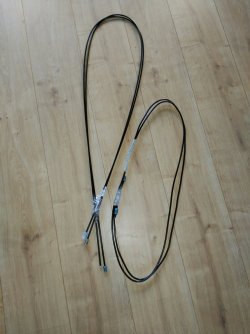

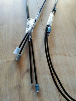

Und jetzt mein Lieblingspart: Bremsleitungen biegen Vol. 3
Update 2: Das Biegen gestern ging relativ schnell von der Hand. Heißt aber nicht, dass ich nicht fluchen musste. Irgendwie hatte ich am Ende ca. 5cm Leitung übrig
Leider habe ich im ungebogenen Zustand nicht gemessen. Ich habe aber nicht so ungenau gebogen, dass so viel Überstand bliebe. Naja, das letzte Stück habe ich dann halt in einem Bogen verlegt. Eigentlich sollten die beiden Leitungen parallel verlaufen. Passt aber und kann nirgendwo scheuern (auch wenn es sehr eng aussieht).

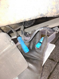

Hier noch der Stecker bzw. die Leitung, die gelöst werden muss, um die Bremsleitung rausreißen zu können. Weiß jemand, wofür die ist? Ist zweipolig, kommt aus dem Chassis und geht vermutlich in den Schweller, habe mich damit nicht lange aufgehalten.
Zusätzlich ist die Leitung mit einer 10er Kunststoffmutter fixiert. Stecker und Buchse befinden sich gut versteckt in einer kleinen Box, die hinter der unteren Verkleidung im Kotflügel versteckt ist. Verkleidung muss nicht demontiert werden, unten ist eine große Öffnung.
