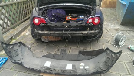

Also bei meinem VFL hatten wir keine Schablone und Subzero hat entlang der vorhandenen Linien gesägt :)
Wie es beim Facelift bzw E86 aussieht kann ich nicht sagen.
Schöne Grüße
ps: die, wie ich gerade merke, auf dem Foto nicht zu erkennen sind :D
Schöne Grüße

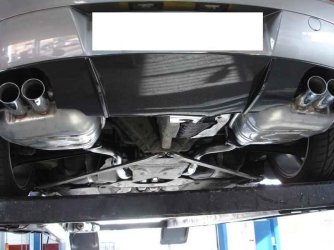

ich habe hier irgendwo aufm Rechner noch ein Bild von einem Z4 VFL mit dem Carbon Diffusor. Grundsätzlich sind die Wölbungen unterschiedlich und es wird nicht ohne Weiteres passen. Möglich ist doch aber grundsätzlich alles. Übrigens stammt der Carbondiffusor auch aus dem Aerodynamikpaket, halt nur für das Faceliftmodell.
so hier die Bilder vom VFL mit Carbon Diffusor...
