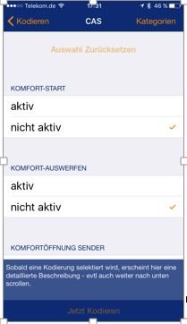

Hallo
mist jetzt habe ich ein neues Problem
leider hat sich beim Programmieren das Startverhalten geändert. Das Auto startet jetzt nicht mehr beim ersten Tastendruck. Da geht dann nur die Zündung an. Beim zweiten Tastendruck springt er dann an. Auch muss ich beim Ausschalten jetzt die Start:Stop Taste ca. 2-4 sec halten bis alles aus ist. Bei kurzem Druck geht nur der Motor aus.
Das Backup hat mir auch nicht weiter geholfen, somit wende ich mich an euch.
. Es gibt nur pauschale Antworten.
( durch das viele probieren weis ich den Urzustand leider nicht mehr)
