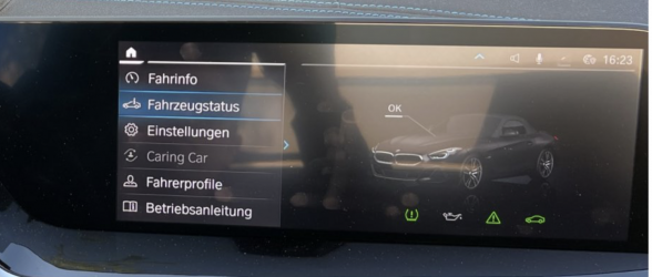

Hallo Zusammen,
hat jemand eine Idee ob und wie man das LCI Modell auf dem Display bekommt?
Gibt es dazu überhaupt eine Trim Line? Hatte bei den Ausstattungsvarianten keine gefunden bei Bimmercode.
Gruß David
