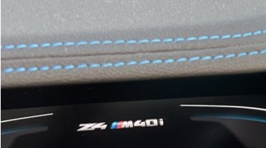

bei mir ist nach dem SW-Update auf 03.2023.50 und dem codieren der üblichen Funktionen das Z4 M40i verschwunden, es steht nur noch M da - wie bekomme ich den vorherigen Zustand wieder her, ich hab mit Bimmercode rumgespielt aber das Rücksetzen auf den Standard hat nix gebracht?

...das kann ich Dir jetzt leider auswendig nicht sagen - aber das lässt sich mit BimmerCode ganz simpel wieder einstellen. Gehe doch einfach mal alle Steuergeräte im BimmerCode durch - müsste unter Kombiinstrument zu finden sein...

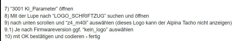

Im Experten Modus geht das:
Hat funktioniert, vielen Dank!
