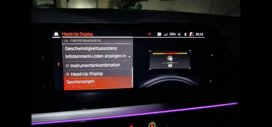

im Sportmodus ist im HUD doch in Bargraph für die Drehzahl und der "Schaltblitz" in Form von zwei Dreiecken. Oder hab ich das so falsch in Erinnerung?
So ungefähr..... eine Drehzahl wird aber nicht angezeigt, sondern es gibt eine farbige Anzeige ("Bargraph" wie Du sie nennst) , die einen darauf hinweist in den nächsten Gang zu schalten, wenn man "manuell" unterwegs ist... Auch der Verbrauch wird im HUD nicht angezeigt...würde für MICH bei einem Sportwagen aber auch keinen Sinn machen. :w
Mhh mir ist nichts im HUD aufgefallen als ich Samstag mal in Sport Plus und Manuell gefahren bin. Ich drehe grundsätzlich auch nicht aus auf der Landstraße weil man dann viel zu schnell unterwegs ist und das Auto insbesondere jetzt bei kalten, nassen Straßen auf Winterreifen ehh übermotorisiert ist.
Vielleicht teste ich das nachher auf der AB nochmal ob ich da etwas sehe. Bilder hat davon grad niemand irgendwie parat, oder?
Ich meine das man das im Menü unter anzeige ? Einstellen kann,ich hatte es meine damals deaktiviert.
Müßte glaube unter Headup Anzeige, dort wo man es auch einstellen (Höhe/tiefe) kann.

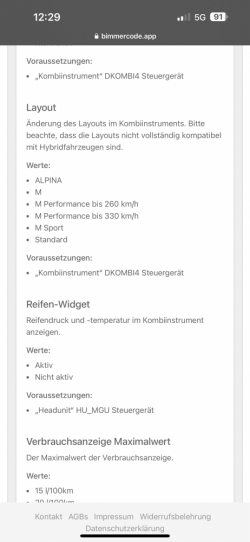

Ich möchte dass das reifen Widget im Kombiinstrument angezeigt wird.
In beiden z4, 22er und 24er Model ist es laut BimmerCode aktiv geschaltet, taucht aber im Tacho nicht auf.
Ist es bei z4 generell nicht verfügbar oder muss bei der schon aktivierten Option noch was gemacht werden?

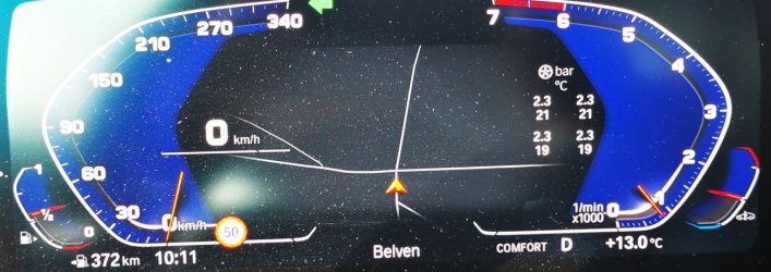

Schöne Grüße
...das ist auch abhängig von der installierten Firmware - aber diese sollte beim 22er und 24er G29 immer aktuell genug sei, da ja selbst bei meiner eingefrorenen, alten FW 11/2019.70 die Codierung problemlos möglich war. Es kann aber auch sein, dass das in Abhängigkeit eines anderen Codier-Parameters ist, ob die Aktivierung dann wirklich aktiv ist und angezeigt wird. Das sollte aber in der BC App als Hinweis angezeigt werden.
Hast Du schon mal den BimmerCode Support kontaktiert?
Ich hatte letzte Woche das gleiche Problem, und habe dann noch folgendes gemacht:
Headunit -> Expertenmodus -> mit der Lupe nach "M_VEHICLE_SP2018_Ruecko" suchen -> "M_VEHICLE_SP2018_Ruecko" aktivieren -> codieren
Nun wird das Reifen Widget im Kombiinstrument angezeigt.
