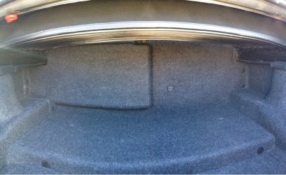

Zur Kofferraumverkleidung: Die schwarzen Plastiknupsis entfernen. Dann halt mal drann wackeln/ziehen, wo es noch hängt und weiter vortasten.
Habe es heute versucht. Abdeckung war leichter als gedacht abzubekommen, dann jedoch das problem = Ich habe die 2 stecker hinten gezogen (ein weißer und ein blauer) und egal ob ich nur einen von beiden oder beide abstecke = vorne läuft nichtsmehr. Sound kommt zwar noch Bildschirm klappt auch auf aber absolut kein Bild auf den Display. Heute hat es wieder mal funktioniert (vorführeffekt), ich startete einige male die Zündung neu und es ging trotzdem :) Glücklich baute ich alles wieder ein und das dauert ja 1-2 minuten und dann startete ich wieder den Wagen und es ging wieder nicht :) Ich werd noch wahnsinnig mit dem Teil haha^^

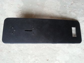

Die Blende ist fertig. Nun benötige ich nur noch das Kabel.

Starte gerade meinen zweiten versuch für den einbau und würde gerne über den Kofferraum den Bus Kabel vom CD-Wechsler ausstecken aber mein Adapter ist im weg gibt es irgendeine möglichkeit den CD-Wechsler auszustecken?? Hoffe ihr könnt mir helfen :(
MfG Andy
