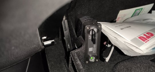

Bei mir leuchtet das CP600 ebenfalls dauerhaft, auch wenn der Wagen ansonsten abgeschlossen ist. Die LED wir grün, wenn die SD Karte erfolgreich eingelesen werden konnte. Das Wichtigste ist der korrekte Inhalt der Datei CP600.INI. Wenn bei Dir nur die SLEEP.DAT im Unterverzeichnis INDEX vorhanden ist, fehlt da noch einiges. Die Dateien in diesem Unterverzeichnis werden vom CP600 angelegt.
Die CP600.INI muss im Hauptordner liegen. Der Inhalt der CP600.INI ist abhängig vom Radiotyp, welches bei Dir verbaut ist.
Am besten Du schaust mal bei der Herstellerwebseite (maintronic) rein unter Download - MTC maintronic GmbH .
Gruß Jens
