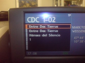

Alles gemacht.
LED blinkt langsam grün ist also ok.
Wird auch alles angezeigt:

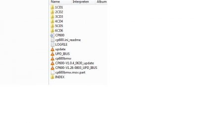

stimmt meine Ordnerstruktur auf der SD- Karte überhaupt?
Die ordnerstruktur schaut ja unsauber aus, um es mal nett auszudrücken! ;)
Du kannst eigentlich alles löschen, bis auf deine Ordner und die cp600.ini , mehr brauchst du nicht. (Sicher die andere Sachen auf dem Rechner)
Was allerdings komisch ist:
Du hattest die Speicherkarte drin, das sehe ich daran, dass ein INDEX Ordner erstellt wurde, da sollten ein paar *.DAT Files drin sein (beim ersten Einlegen einer SD-Karte liest das CP600 sie und erstellt quasi ein Inhaltsverzeichnis, auch wird hier der letzte Moment gespeichert der Abgespielt wurde).
Allerdings hast du auch die UPD_IBUS und update Files drauf. Normalerweise werden diese automatisch installiert wenn das Gerät Saft bekommt. Dass das Update dann erfolgreich durchgeführt wurde siehst du daran, wenn die Files gelöscht sind, wird vom CP600 nach erfolgreichem Installieren der Firmware gemacht.
Also mache nun folgendes, einmal mit deinen Files + der update.bin Datei zum Auto Stromstecker vom CP600 abnehmen, SD Karte rein, Strom wieder anschließen dann blinkt die LED einige Zeit und arbeitet und dann ist das Update beendet.
Karte am Rechner anschließen und schauen ob die update.bin Datei gelöscht ist, dann war das Update erfolgreich.
Selbiges bitte mit der UPD_IBUS Datei machen, ist ein Update für den IBUS Kanal des Z4's der für den Sound zuständig ist.
Vielleicht klappt es dann direkt, wenn nicht sag bescheid dann schauen wir weiter :t
Die Ordnerstruktur wird ja noch gesäubert, erstmal das Teil zum Laufen bringen;)
