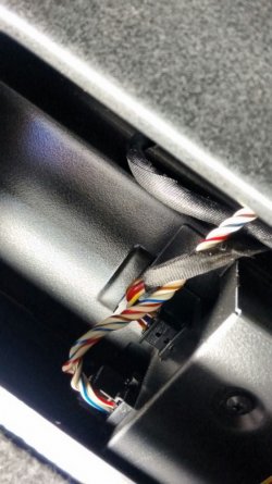

Hi,
Kann mir jemand sagen ob das die Kabel ab CD Wechsler sind welche abzuklemmen und an den CP600BMW anzuklemmen sind? Danke.
