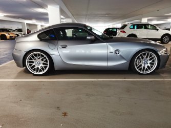

Also meine VMR 703 sind jetzt auch eingetragen inkl. Gewindefahrwerk, ohne Umbauarbeiten oder Spurplatten (Eintragung in Österreich)
Kosten: ca. 60 Euro
Gewindefahrwerk ST-XA (maximale Tieferlegung)
Hankook Ventus S1 Evo 3 K127 225/35 ZR19
VMR V703 8,5X19 5X120 ET40
Hankook Ventus S1 Evo 3 K127 255/30 ZR19
VMR V703 9,5X19 5X120 ET45

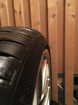

Wenn du deinen S1 Evo3 mit meinen V12 Evo2 an der Hinterachse vergleichst, baut der auch so auf an der Flanke, oder baut deiner schmaler?
Hättest du zufällig ein Bild wie ich es oben gezeigt habe?
Der V12 den ich jetzt auf den VMR habe sieht wirklich nicht so schmal aus wie der S1 Evo2. Also nicht wie hier in Post #85.
Habe zwei Radsätze in 18 Zoll einmal mit S1 Evo2 und einmal mit V12 und der baut auch in 18 Zoll breiter.

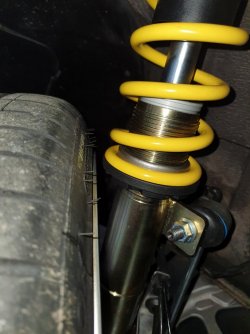

Das ist ja jetzt leider die Vorderachse mit 8,5J und 225er. Mhhh, was mach ich jetzt? Einen 255/30 S1 Evo3 holen und probieren oder direkt auf 245 gehen. Leider gibts den V12 Evo2 in 245/30 nicht. Da er anscheinend breiter aufbaut wäre es wohl besser als einen 245er S1 Evo3.

Laut "ETRTO" ist für eine 9,5J die ideale Größe 255-265, die Mindestgröße 245 und max. 275.
Bei der 8,5J an der Vorderachse sind wir ja schon mit 225 an der Mindestgröße, deswegen sieht das auch so schmal aus bei @Kenlin13. Ideal laut "ETRTO" 235-245, max wären 255.

Ich habe Sie auf meinem EX-QP so gefahren. HA 255/30/19
Gepasst hat es eben so ohne Karosseriearbeiten.

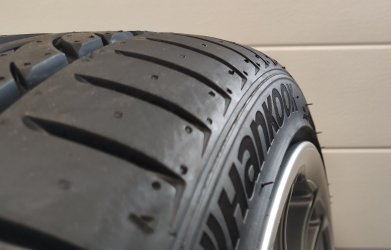

Hier jetzt mal der Vergleich von meinen Ventus V12 Evo2 225/35 auf 8,5J
Dadurch das der Reifen eine Felgenschutzkante hat, wirkt der natürlich am Felgenhorn breiter als die S1 Evo 3.
Schwer zu sagen, würde aber schon behaupten das der S1 Evo3 ein tick schmaler ist.
@PNNRZ4
Wie man an deinen Fotos gut erkennt, braucht man von diesen Hankook mindestens den 235er, damit die Felge zumindest gegen Steinschläge leidlich geschützt wird. Und der S1 Evo 2 ist ja noch schmäler.
Ich bin ja eine Zeitlang auch die Hankook S1 Evo 2 gefahren und dann aber eben immer die breitere Variante (235). Und eigentlich hätte man eher einen 245er gebraucht, damit der Hankook sich optisch so zieht, wie der 225er Michelin...
