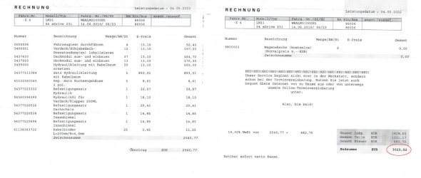

falls die aktuellen Preise aus der "BMW-Apotheke" interessieren, poste ich sie mal als Bild (3023 €).
Besonders überrascht war ich ja nicht nachdem ich die Infos aus diesem Thread gelesen hatte.

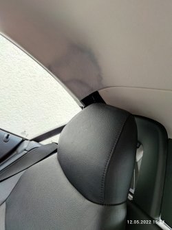

Was mich aber richtig stört, ist ein riesen Fleck im Himmel, der bei Abgabe definitiv noch nicht da war. Bei Abholung meinte der Meister zu meiner Frau nur, dass der wohl von der Undichtigkeit käme...Bin mir im Moment nicht sicher ob ich das so hinnehmen soll? Was meint ihr?
Hat jemand einen Vorschlag womit man den raus bekommt oder zumindest etwas abschwächen kann, denn so wie der aussieht, geht der mal gar nicht...egal wie alt der Wagen ist.

Bisher habe ich keine Option gefunden, das wieder sauber zu bekommen. Die Werkstatt kann das nicht verhindern, es ist meiner Meinung nach Teil des Hydraulikschadens. Beim schwarzen Innenhimmel fällt es nicht weiter auf.
Kostenvoranschlag:
  • Die Diagnose ist günstig, aber was gibt es bei einem tropfenden Dach groß zu diagnostizieren? Dafür gibt's auch keinen Fehlerspeichereintrag. Fahrzeugtest also auch überflüssig. Satte 250€ zum Fenster raus geschmissen.
  • Befestigungsatz für 39,57€ ist überflüssig, ebenso die beiden Rep.Sätze für je 8,61€
    39,57+(2*8,61)*1.19 = 68€ überflüssig
  • Vordere Dachschale muß nicht abgebaut werden, da reicht es 2 Schrauben leicht aufzudrehen. Das dauert 5 Minuten und ist keine 170€+32€ MwSt wert. Wieder 200€ verloren.
  • 2x Befestigungssätze Innenhimmel benötigen nur blinde Grobmotoriker, die bekommt man mit Gefühl immer zu 99.9% ohne Beschädigung gelöst. Nur der hintere Innenhimmel muß überhaupt demontiert werden, der 2. Satz ist also erst recht überflüssig.
    14,85+14,85*1.19 = 35€ überflüssig
  • Hydrauliköl: 0,25l für knapp 22€, pro Liter also knapp 87€ bei BMW.
    Den Liter ZHM gibt es am Markt für unter 8€.
  • Beim Einbau des neuen KB stimmt was nicht, sonst wäre es geschenkt:
    50+37+13 AW = 8h Arbeit. Das umfaßt sicher nicht den Einbau des kompletten Kabelbaums auf beiden Seiten, den Du aber als Ersatzteil voll zahlen mußt.
    Weitere 500€ verloren. Dafür nur die halbe Reparatur erhalten. Morgen kann dann die andere Seite genauso aufplatzen.
  • Die verschlissenen Mikroschalter Koppelverschluß werden nicht getauscht, weitere 100% Ausfallrisiko in Kürze. Die gehören immer zu einer Dachsanierung, BMW weiß das nur nicht. :D
  • Stundenlohn: brutto 187€
  • Der verschmutzte und nicht reinigbare Innenhimmel (Pappe mit dünner Stoffbahn :D) fehlt auf dem KVA:
    +400€ brutto mindestens hinzurechnen.

Als Allheilmittel (auch für's Dach) hat bei mir immer Glasreiniger ganz gut funktioniert.
Ob's auch bei stark öliger Verschmutzung klappt, wäre auszuprobieren.......;)
