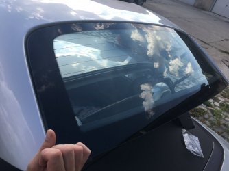

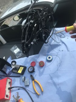

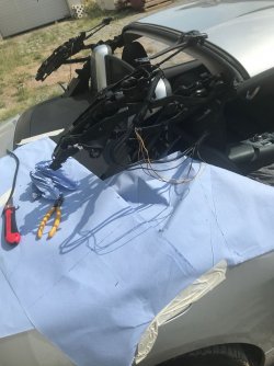

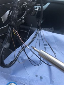

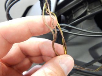

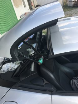

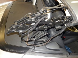

1D29A6BB-5D7F-41FA-9F12-0D25F69B1D9F.jpeg 6606BCEE-B6E5-4394-A0B1-783F2950222C.jpeg 0B6DFBCC-3464-4A7C-AC72-8BFAFFA57AD5.jpeg 223BA0C7-C4D2-4687-9C89-023C4FF109EB.jpeg EAE0BED5-815E-426E-A831-40476DFE4127.jpeg 183BD7BC-53B8-4C86-ADE3-FD1A7955B82E.jpeg

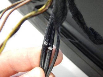

33B76BE4-4291-4E05-8BAD-D78CA3112C44.jpeg 8E8C893B-D2FC-45AB-BE1F-5D2DCC2BCFB6.jpeg

Die defekten Klingeldrähte wurden großzügig entfernt und gegen deutlich hochwertigeres Kabel ersetzt. Die Hydroleitungen waren nach eingehender Untersuchung lediglich an der Kunststoffummantelung beschädigt. Der darunter liegende Flexschlauch hatte keinen Schaden. Zur Sicherheit wurde dieser auch nochmal neu ummantelt und mit minimal mehr Bewegungsfreiheit verlegt.
Die andere Seite - wurde bei der Gelegenheit auch gleich freigelegt - war übrigens einwandfrei.
Insgesamt hat er festgestellt, dass die Kabelverlegung am Dach sehr - wenn nicht zu - straff erfolgt. Deshalb gab er hier und da einen halben cm mehr Spiel.
Kurzum: das Dach funktioniert wieder hervorragend und ich bin überglücklich und dankbar.

wie Aufwendig ist es die Heckscheibe auszubauen?
Innenhimmel raus, seitlich 2 Abdeckleisten raus.
Die Torxschrauben, die mit Loctide gesichert sind raus und durch neue ersetzen.
Unter jeder der 4 Haltepunkte sind dünne Abstandsplättchen verbaut. Diese müssen natürlich wieder in richtiger Anzahl und Stelle beim Wiedereinbau eingesetzt werden. Sonst besteht die Gefahr, dass die Heckscheibe etwas schief steht und sich beim Bewegen verkannten könnte.

Wie auf den Bildern ersichtlich, wurde die Heckscheibe bereits durch BMW demontiert. Der Befestigungssatz (Schrauben inkl. Loctite) war durch BMW schon vorsorglich neu bestellt und kam natürlich zum Einsatz.
Die Abstandsplatten wurden beim Ausbau durch den BMW Schrauber in separate Tütchen gepackt und beschriftet, sodass wir diese in der richtigen Anzahl wieder einbauen konnten.
Es wurden alle Drähte auf der rechten Seite ersetzt.
