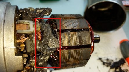

Diese defekte Pumpe und die Relais sind heute bei mir angekommen und werden Anfang der Woche seziert werden. Bin gespannt ob ich eine Ursache finden werde.

Mit viel Geduld und Spucke...:whistle: scherz beiseite: ich glaub nicht dran.
Siehe Schadenbild meiner alten Pumpe unter http://www.zroadster.com/forum/inde...agen-dachhydraulik.133304/page-2#post-2763037 (nach unten scrollen!)

Keine Deiner und Deines Freundes Aussagen trifft hier zu. Urteile lieber selber:
http://www.zroadster.com/forum/inde...agen-dachhydraulik.133304/page-2#post-2763122
Das glaube ich nach den gesehenen Bildern gerne. Er hatte ja weder etwas genaues hier gelesen oder gar Bilder gesehen und wusste auch nichts von der Verschmelzung im Inneren. Auch ich habe das gerade erst alles gesehen. Ich war bisher von einem Problem der Mechanik ausgegangen. Seine Aussage bezog sich daher auf die mechanischen Dinge.

Was aber in unseren Autos passiert ist etwas anderes als normaler Verschleiß eines Aggregates. Das ist eine konstruktive Schwäche, die zur Zerstörung führt.

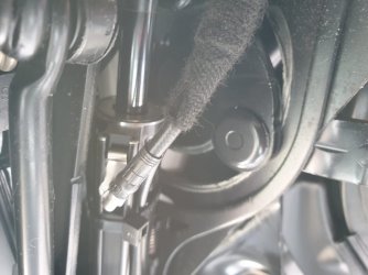

Am vergangenen Wochenende habe ich die zwei Hydraulikschläuche für die hintere Dachschale repariert nachdem einer geplatzt ist und mir so schön alles versaut hat.
Das ganze Ersetzten der Schläuche war eigentlich gar nicht so eine Hexerei.
Alles hat so weit funktioniert, jedoch ist ein kleiner Dichtring beim Anschluss in den Zylinder leicht undicht. (Siehe Bild, Dichtring unter dem Sicherungsblech)
Leider bei BMW keine Chance einen solchen Dichtring einzeln zu bekommen. Weiss jemand wo ich einen passenden Ring bekomme? Habe es mit universellen Dichtungen versucht, leider ohne Erfolg.
Über eure Hilfe wäre ich sehr Dankbar.
@RobbiZ4 und @germinator haben da eine schöne Dichtungssammlung ;)
Aber kann es sein, dass das Sicherungsblech leicht schräg eingebaut ist? Sieht man auf dem Foto nicht richtig.
Und Glückwunsch zum erfolgreichem Tausch :thumbsup:

Das Sicherungsblech ist schon korrekt drin. Momentan ist auch alles Dicht (habe mir selber einen Dichtring provisorisch zurechtgeschliffen)
Ich möchte aber einen passenden, originalen Dichtring verbauen um auf nummer sicher zu gehen. Jedoch bei BMW keine Auskunft über Dimension usw.
Dann Frag ich mal die von dir genannten Herren an.
Vielen Dank!

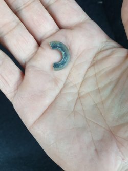

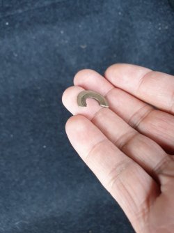

Heute lag im Kofferraum diese Unterlagscheibe/Distanzring. Ist aus Kunststoff.
Der zweite Teil lag auf dem Beifahrersitz. Nehme daher mal an, dass es vom Dach stammt.
Weiss da evtl. jemand woher dieses Teil stammen kann? Beim Besichtigen des Dachmechanismus ist mir nichts aufgefallen.

Diese Scheibe ist mir noch nicht im Dach aufgefallen.
Update 2022:
Diese Scheibe sitzt im Dachgestänge und bricht leider öfters.
Sieht so aus, als wäre sie gebrochen. Scheint eine eigentlich runde Scheibe zu sein.
