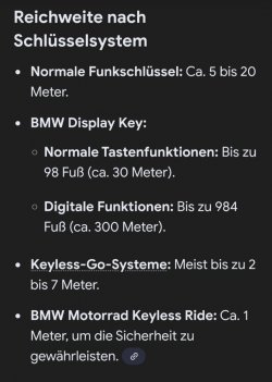

Interessant aus technischer Sicht wäre zu wissen, warum die Entfernung mit Modul unterschiedlich ist.
Die Dachmodule bringen ja keine eigenen Empfänger mit sondern nutzen nur die bereits im Fahrzeug und im Schlüssel eingebaute Technik.
Weiß dazu jemand mehr?
KI-Gedöns:
KI-Gedöns:
