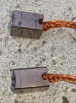

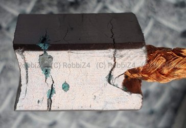

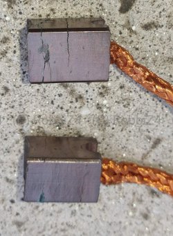

Neues Forschungsthema:
Korrosion in Motorkohlen (Bürsten)​
  • Kennt das jemand?
  • Wasser von außen?
  • Wasser von innen (Produktionsfehler?)
Diese Aufbrüche (Blowouts) führen zum Reißen und Verbiegen der Kohle und in Folge zum Verklemmen in der Führung.
=> Hydraulikpumpenmotor-Exitus​

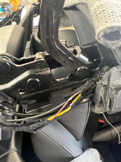

Hallo zusammen,
jetzt hat es mein Dach auch erwischt. Wollte es eben öffnen und nach Scheibenöffnung und der Ablage der hinteren Schale auf der vorderen kam die Dachstörung. Hab den Fehlerspeicher per Carly ausgelesen "00A68D Microswitch, roof shell 2 closed, right". Zum Glück ist das direkt vor der Garage passiert, so konnte ich den Wagen erstmal abstellen und eine Decke über das offene Dach und die abgesenkten Fenster legen.
Leider kann ich mich erst nächstes Wochenende darum kümmern - hab hier in der kleinen Garage weder Platz, Strom noch Ausrüstung :(. Hoffe ich kann den Kofferraum mit dem Launch CRE 3 öffnen, ohne Öffnung es Kofferraums gibt es ja sicher keine Möglichkeit, um das Verdeck zu öffnen um die Schalter zu wechseln (bzw. auch die Kabel dorthin gescheit zu begutachten). Mit geschlossenem Verdeck könnte ich dann auch wenigstens zur großen Garage meiner Eltern fahren um dort gescheit arbeiten zu können.
Habt ihr vielleicht Tipps wo man zuerst schauen sollte?
Viele Grüße
Alex

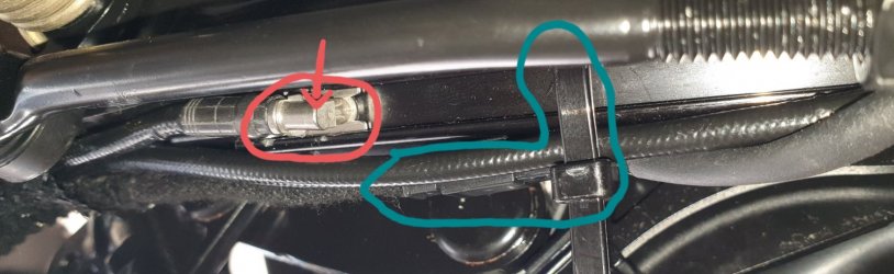

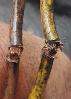

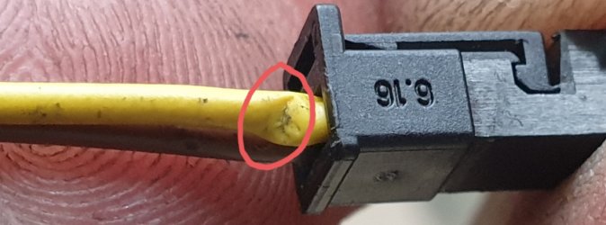

Finde den Fehler:​
Aufgrund dieses Fehlerbildes waren zeitgleich 5 Dachsensoren gestört. Eine Diagnose mit normalen Mitteln war trotz einer passenden OBD-Fehlermeldung praktisch nicht möglich. Selbst mein Y3-Diagnosesystem zeigt eine Handvoll gestörte Meßkanäle.
Finde den Fehler:​

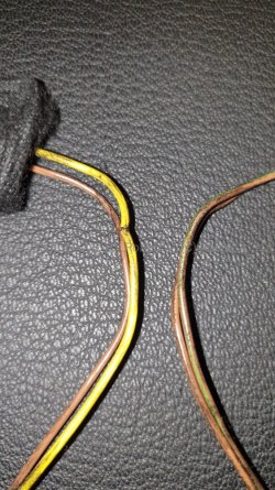

🤔 Das gelbe Kabel sieht so aus, als sei es unmittelbar am Stecker gequetscht, ggf. einige Litzen beschädigt? Zudem sieht der Stecker selbst so aus, als ist er mit irgendwas benetzt, wirkt so schimmerig…
Edit: ergo MQS Kontakte gar nicht richtig gecrimpt? Schaut da in der Mitte was glänzendes raus, was eigentlich weiter vorne sein sollte?
Diese 2 Drähte mit 2-poligem Buchsengehäuse gehören zum verbauten Hallsensor in der Dachschale2.
Eine BMW Werkstatt hatte mal wieder einen Dachkabelbaum nur halbseitig erneuert und die 2. Hälfte weggeworfen.
Oben am Hydraulikzylinder in der Dachschale wird der Steckverbinder dieses Hallsensors ab Werk mit einem Kabelbinder seitlich neben (!) dem Hydraulikzylinder fixiert.
Bei dieser halbseitigen Erneuerung wurde dieser Steckverbinder fälschlicherweise unter dem Hydraulikzylinder mit neuem Kabelbinder fixiert.
Unglücklicherweise ist der Steckverbinder seitdem bei jeder Dachbewegung gegen das blanke Metall des hinteren Hydraulikanschlusses gepresst worden, bis dann jetzt die Isolierung durchgequetscht war und ein Kurzschluss im CTM ausgelöst wurde.
Das führte dummerweise zu einem Ausfall der gemeinsamen Spannungsversorgung mehrerer Sensoren, weswegen die Lokalisierung besonders schwierig wurde.

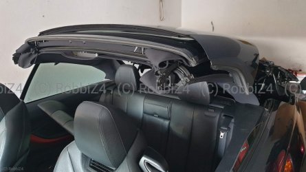

Gequetscher Draht mit Versorgungsspannung:
Hydraulikzylinder in der hinteren Dachschale.
Rot:
Hydraulikanschluss, gegen dessen metallisch blanke Kante der Draht gequetscht wurde.
Türkis:
Korrigierter Kabelbinder mit seitlich fixiertem Steckverbinder.
Aus eigener Erfahrung kann ich sagen ,dass es Sinn macht, die Kabelbinder am Gestänge nicht zu fest zu ziehen. Die Kabel sollten sich in den Bahnen noch bewegen können und nicht geklemmt werden.

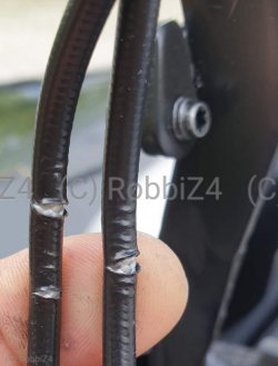

Ursache:
Eine leichte Berührung der bereits gebrochenen, rausstehenden Litzendrähtchen dieser beiden gemeinsam getapten Drähte erzeugt den oberen Störungsverlauf.

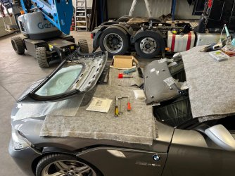

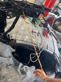

Dieser Stinkstiefel war letzten Samstag auch bei mir :D
Ich habe vorbeugend das Dach bzw. die Schwachstellen Kabel und Hydraulikleitungen modifizieren lassen.
Auch das Heckschloss wurde modifiziert und beide Heckleuchten kontrolliert.
Es wurde auch gleich noch das Modul zum öffnen unter der Fahrt eingebaut :rolleyes:
Robbi danke für deine gute Arbeit und deine Einschulung :D

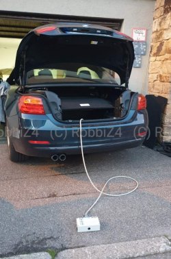

Heute mal einen Z4 E85 mit meinem Y3-Diagnosesystem untersucht und wieder zum Laufen gebracht.
Kein Elektronik-Fehler wie vermutet, sondern ein gelegentlich nicht anlaufender Pumpenmotor.
Zum Glück war die Pumpe ja schon im Kofferraum, sonst hätte das auch nix genützt 😂😉

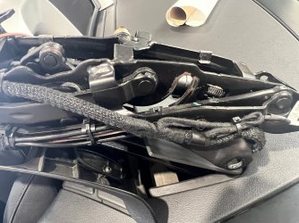

Würde gerne das Thema Mikroschalter Koppelverschluss einmal angehen und die beide vorsorglich tauschen. Dafür muss man die ganze Verriegelungseinheit abbauen, mit der auch hydraulisch die Verdeckklappe hochgehalten wird.
Der Anleitung von woldoe hier entnehme ich, dass man dafür an der Hydraulikpumpe eine der Messingschrauben etwas aufdrehen kann, um das System drucklos zu machen.
Ist das der beste Weg um die Einheit auszubauen? Und hinterher die Schraube einfach wieder zu und das System funktioniert wie gehabt?
Das ist nicht erforderlich, wenn der Kofferraumdeckel senkrecht nach hinten steht. Ein längenverstellbarer Besenstil (für ~3€ von dm, rossmann, ...) ist hilfreich zur Abstützung der demontierten Einheit.
Keine Kreativität an den Tag legen, sondern jede Mutter, Pin, Kabelbinder exakt so positionieren wie vorgefunden.
Fotos, Fotos, Fotos - möglichst vor dem Anfassen erstellen.
