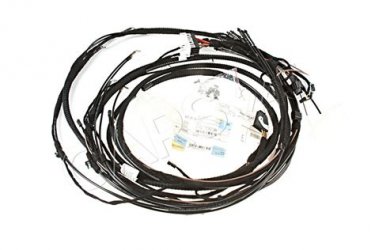

Ein Einzelstück lässt sich immer mit besseren Materialien herstellen.Ich habe jedoch auch überlegt, ob es langfristig nicht besser ist neue Kabelbäume fürHeckklappe unddas Dach aus flexiblen Leitungen zu bauen. Aber dazu finde ich absolut keine Infos. Sowas wäre doch sicher ein gutes Projekt, welches man irgendwie gemeinschaftlich angehen könnte.
Hallo @RobbiZ4 ,1) ISTA, Steuergerät JBE, Kofferraum öffnen
2a) Conrad Elektronik
2b) Kabelbaum Heckklappe ist falsch, der hat nichts mit dem Dach zu tun
3) Nur durch Demontage der hinteren Dachschale möglich.

Ich denke, ein weiteres Problem ist dann noch, dass selbst mit den 1000€ nicht der Austausch abgedeckt wäre. Wenn es einfach steck- und klipsbar wäre, würden da sicherlich mehr Leute mitmachen und man könnte es nachher auch bei eBay etc. verticken (mal abgesehen vom nötigen Gewerbe).Bisher habe ich allerdings keine wirtschaftlich tragfähige Variante gefunden, so etwas in Stückzahlen produzieren zu lassen und dann auch noch günstiger als die aktuellen Angebote zu sein.
Und dann geht es um Investitionen ab 100 T€ (100x1.000€)!
Da habe ich deutliche Zweifel. Solange das Dach funktioniert gibt es wenig Bereitschaft zu Investitionen.100 Z4-Fahrer würden dafür sicherlich in Vorkasse gehen
Der Verschleiß ist abhängig von der Nutzungshäufigkeit in Kombination mit den jeweiligen klimatischen Bedingungen und nicht vom Kilometerstand abhängig.Wäre es sinnvoll, vorsorglich alle 100.000km (oder eine andere Grenze) den Kabelbaum zu tauschen?
Mal angenommen, man kriegt sie zusammen: Würdest du es einer "normalen Dorfwerkstatt" zutrauen, den Kabelbaum auszutauschen und wie lange würden die wohl daran sitzen (sprich: Was käme obendrauf an Kosten)?Da habe ich deutliche Zweifel. Solange das Dach funktioniert gibt es wenig Bereitschaft zu Investitionen.
Vergleichbar der vorsorgliche Tausch der Relais an der Hydraulikpumpe nach meist erst 10 Jahren: auch dort wird lamentiert und nach einer billigen China-Lösung gesucht.
