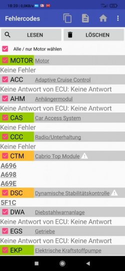

Und warum schreibst Du einen Fehlercode A686, der gar nicht in Deinem Protokoll steht? Unnützer Zeitvertreib, für Dich danach zu suchen.
A696. War ein Tippfehler. Sorry.
A698 und A69E ließen sich löschen und kamen nicht mehr.
Habt ihr einen Tip, was der nächste Schritt in see Fehlersuche wäre?

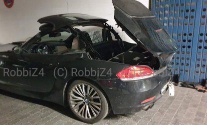

Dach im Kofferraum "fest verankert", Kofferraumdeckel lässt sich nicht öffnen, aber die Fenster funktionieren!
Interessante Kombination nach Störung:

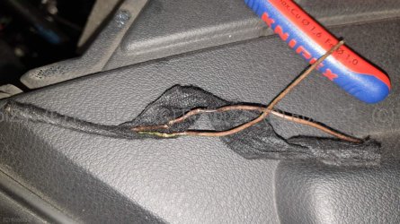

Nach 'ner knappen Stunde war das Dach wieder draußen. Rechts unten baumelt meine Handsteuerung an der Nabelschnur zur Hydraulikpumpe.

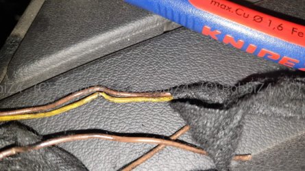

Kurzschluss Mikroschalter Dachschale2 (MS) im Dach-EKG zeitgleich mit Drahtbruch Hallsensor Dachschale2 (HS) im oberen Bogen.
Allerdings nachdem ich das Dach per Handsteuerung manuell aus dem Kofferraum geholt hatte. Die ursprüngliche Störung war dadurch nicht mehr erkennbar.
Und nachdem oben alles erneuert war gab's beim Testen wieder einen Drahtbruch im EKG.

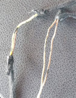

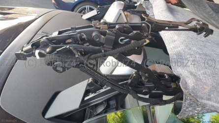

Also den inneren Bogen abgeklebt und auf Verdacht geöffnet:
Bingo!
Beide Stränge an diesem zweiten verdeckten 180° Bogen waren auch defekt.
Im Nachhinein vermute ich, dass der spätere Drahtbruch im inneren Bogen beim Eintauchen im Kofferraum die Störung deutlich verzögert ausgelöst hat, da der Deckel runter und die Fenster noch hochgegangen sind.
Ergebnis:
Fahrzeug offen, Dachpaket im Kofferraum verriegelt mit Dreifachfehler zeitgleich!
  • HS Dachschale2 Drahtbruch
  • MS Dachschale2 Kurzschluss
  • Innerer Bogen erneut Drahtbruch, alle 4 Drähte Matsch.

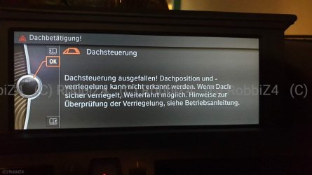

Das waren dann die Fehlermeldungen im Speicher (nix) und im Display (blah blah):
Da würde jeder Werkstatt-Mensch ausrasten. :D
Um 1:30 Uhr nachts funktionierte das Dach wieder. :D :D

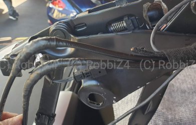

Beim rechten Zetti wurde dem jetzigen Besitzer beim Kauf mitgeteilt, dass so um 2018 der Hydraulikkabelbaum von einer BMW Fachwerkstatt in der Hauptstadt erneuert wurde.
Bei der gestrigen Besichtigung stellte sich jedoch heraus, dass nur die rechten Hydraulikleitungen einen Zeitstempel von 2017 haben, die linken jedoch mit 2010 gestempelt waren, dem Baujahr des Fahrzeugs. Aktuell lag keine Dachstörung vor.
Damit war klar, daß wir uns das genauer anschauen.
Links 2010er Kabelbaum:
  • Drähte überraschend in Ordnung
  • Hydraulikleitungen angebrochen
  • => alles normal im üblichen Rahmen
Rechts 2018 erneuerter KB:
  • Schlampig verlegter Kabelbaum oben in der Dachschale
  • Keiner von den zur Befestigung erforderlichen Kabelbindern an der vorgesehen Position
  • Viel zu enge Leitungsführung im oberen, kritischen Bogen
  • Verdrehter und dadurch verhedderter Drahtstrang zum rechten Mikroschalter Dachschale 2 (im Bild links), abrissgefährdet
  • Spitz, lang und scharfkantig rausstehende Kabelbinder überall mit hoher Verletzungsgefahr
Rechter Tragarm mit neuem KB:
Drähte des "neuen" Strangs mit eckigen Knicken. Sieht im Bild nicht so schlimm aus, aber in der Einbauposition mit deutlich reduzierter Lebenserwartung.:
Bereits von mir mit Tape massiv stabilisierte "neue" Hydraulikleitungen:
Ergebnis nach "halbem" KB-Tausch:
Drähte verknickt, aber noch unbeschädigt
Hydraulikleitungen strukturell angebrochen und geknickt.
