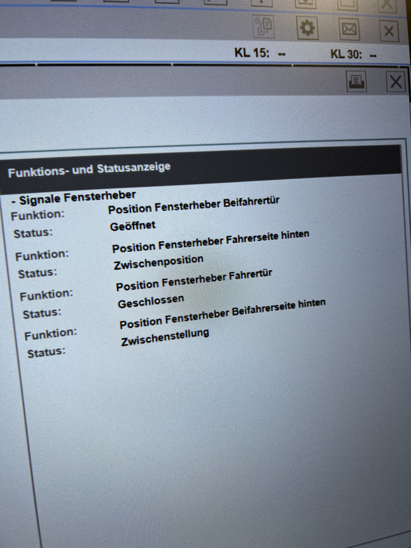

hi, mein dach bewegt sich gerade nicht. leider in halb geöffneter stellung.
bin offen gefahren, dach schliessen gedrückt. er hat die fenster runtergefahren und das heckmodul geöffnet. störung (rotes licht blinkt auf der öffnen taste)
bissal gesucht und geschaut mit ista/inpa/tool32. sieht so aus, als würde das problem von der fensterposition kommen. die fenster sind alle offen. fahrerfensterscheibe steht ca. 1cm raus und er zeigt es als geschlossen an.
ich vermute das problem beim fensterheben fahrertüre.
wie sehr ihr das?
danke

hi,
hab ich was falsch gemacht/gefragt?
ist am sonntag passiert, stand schon über nacht in der garage und batterie hatte ich auch schon 1h oder so abgeklemmt (batterieschalter sei dank komme ich da ran)
die faq und die ganze thematik mit den gebrochenen kabeln verfolge ich schon länger. hab mich gewundert, dass ich das thema bisher noch nicht hatte, da ich sonst schon ziemlich alles bei dem auto hatte ;)
auf die idee mit dem fenster komme ich unter anderem deswegen:
ich schau mir morgen die aktuellen werte der einzelnen dachschalter/postionsmeldungen nochmals an. hab das leider nicht abfotografiert. hat aber stimmig ausgesehen. daher wie gesagt der verdacht mit dem fenster. wobei robbi schreibt, dass das ctm die fenster nur vor der bewegung des daches abfragt, würde gegen meine theorie sprechen
wenn ich einen der dachschalter betätige klackt übrigens was im fußraummodul fahrerseite solange ich die taste halte. das frm kümmert sich soweit ich weiß um die fenster.
danke und schöne grüße
richard
so, bin endlich dazu gekommen nochmal nachzusehen. das sind die statuswerte vom ctm.
auffällig ist „heckmodul geöffnet: nein“ obwohl der deckel offen steht?
also doch kabelbruch?
ja, aber a bissal oft ;)
soll vermutlich nicht so sein. bcm defekt?

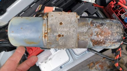

Empfehlung 4:
Legt Euch eine wasserdichte Folie aussen(!) um den Schaumstoffkasten der Hydraulikpumpe
https://www.zroadster.com/forum/thr...s-fuer-die-hydraulikpumpe.136284/post-3111464
Damit Euch das Folgende NICHT passiert:
Exitus - Tod durch Ertrinken. No way of return!
Zur Info:
Test 1 Wassertest : [done] der Schaumstoff ist wasseraufnehmend
Test 2 Brandtest : [done] Hitze-/Feuertest mit dem Schaumstoffmaterial - das Zeugs brennt wie der Teufel und ist nicht selbstverlöschend!
https://www.zroadster.com/forum/thr...s-fuer-die-hydraulikpumpe.136284/post-2911426

Tatsächlich nehme ich einen etwas stabileren 120l Sack für Gartenabfälle und schneide etwa 40-50cm vom unteren Ende ab, sodass man die Folie um den Schaumstoff einschlagen kann.
Vorsicht, unten hinten gibt es die Masse-Gewindestange, an der die Folie aufreißen kann.

dach bewegt sich wieder. aktuell sieht es nach einem defekten fensterhebermotor vorne rechts aus. nach neuinitialisierung der fensterheben vorne (hintere fenster haben sich auch über ista und bosch tester nicht bewegen lassen) hat sich das dach wieder normal bewegt
