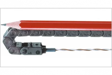

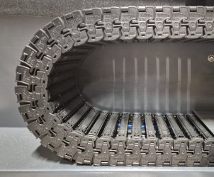

Lösungsvorschlag zur Stabilisierung unserer Sensordrähte im E89 Dach:
Energieführungs- oder Schleppkette

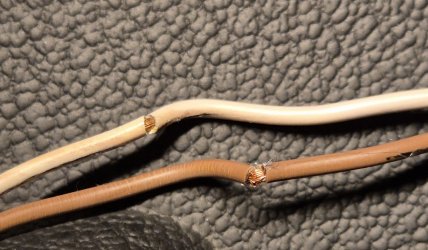

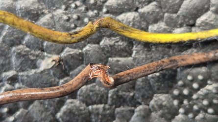

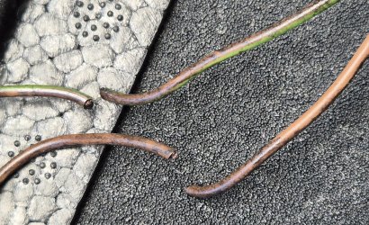

Das wäre eine deutliche Verbesserung als Schutz vor den üblichen Altersfehlern:

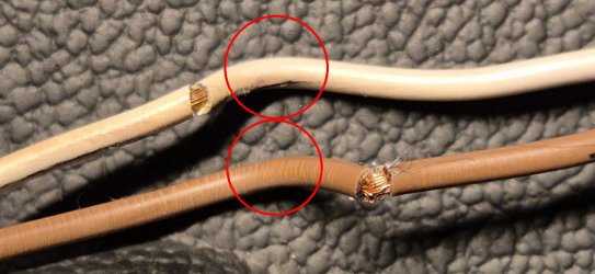

Was mir auffällt. Die Bruchstellen sehen eigentlich immer gleich aus, und zwar sind sie nicht in der Mitte der Biegung sondern immer an den Enden dieser. Man sollte doch meinen, dass am Scheitel einer Biegung die Belastungen am höchsten sind. 🤔
Dieser Eindruck könnte durch die von mir eher zufällig gewählten Bildausschnitte entstehen. M.E. treten die Brüche i.W. mittig auf, allerdings verwinden sich die Drähte meist auch gegeneinander und verlaufen dann nicht mehr parallel.
Für Leitungen in Schleppketten gilt, nicht so voll packen. Die müssen sich etwas bewegen können, sonst halten sie nicht lang. Dürfte sich auch auf andere mechanischen Fixierungen wie festes Einwickeln mit Isoband übertragen lassen.
Moin zusammen, es gibt wunderbare Microschleppketten. Bin mir aber nicht sicher, ob da die Platzverhältnisse so mitmachen.
