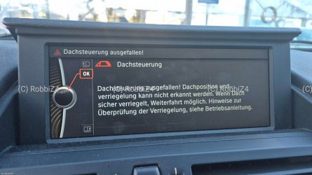

Gestern (05.11.2025) gleich 2x zeitlich getrenntes Sägen auf einem Parkplatz nach 3 Monaten störungsfreiem Dauereinsatz.
Woran liegt's?
4 Wochen den Z4 nicht angefasst, stand warm und trocken in der TG.
Heute bei schneefreiem Wetter einen 10 Km Ausflug zum Baumarkt, ausgestiegen, 30 Minuten im BM rumgetrödelt, eingestiegen Motor gestartet und...
Hilfeeeee!​
Ich brauch 'nen Dachdoktor!
Das Schloss sägt bei laufendem Motor seit 15 Minuten. Selbst nach Öffnen des Deckels und wieder verriegeln sägt es fröhlich weiter.
Was nun, sprach ZeusZ4?

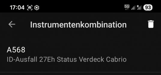

Btw, erste Messungen mit meiner heute erworbenen Bimmerlink App auf Android. Einen passenden Bluetooth Adapter (UniCarScan UCSI-2x00 Bluetooth) hatte ich vor Jahren bereits für die BimmerCode App erworben.
Toll 1: dieser Fehler sacht mir absolut nichts, erklärt aber die Meldung im Navi-Display.
Toll 2: Bimmerlink kennt das Dachsteuergerät CTM nicht! Also kann ich weder dessen Fehler noch irgendwelche Sensorwerte auslesen.
Das finde ich nun wirklich schlapp!!
Update:
Mittlerweile wird das CTM in BimmerLink angezeigt.
K.A., wie ironisch der Beitrag gemeint war - es fehlt die CAN-Verbindung zum CTM, somit die Statusbotschaft vom Verdeck:
Entweder hilft Batterie-Ab-/Anklemmen (CTM ist/war im elektronischen Nirwana), oder eine Kontrolle der CAN-Kabel am CTM zum Rest des Autos, sowie der Versorgung/Masse (!) des CTM.
