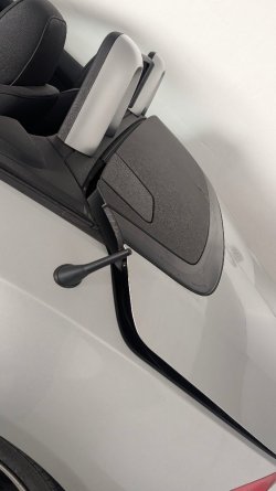

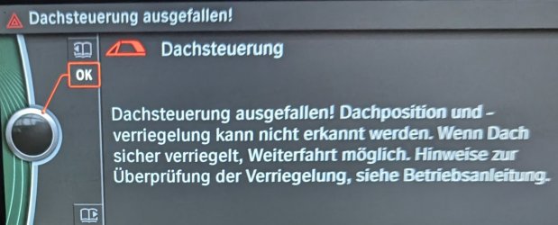

Hallo Zusammen, besonders @RobbiZ4 und @germinator
Neuer Patient, 2009er e89 mit knapp128 000 km.
Wollte am Samstag eine kurze trockenen Phase bei 10 Grad nutzen und habe das Dach geöffnet.... war keinen gute Idee!
Kurz vor der Verriegelung wurde der Öffnungsvorgang abgebrochen. Warnmeldung im Dispay, Warnton.... volles Programm.
Bevor jetzt irgendwas am Dach/Verkabelung/Hydraulik gemacht werden kann, muss das Dach doch wieder geschlossen werden.
Wie bekomme ich das hin?

Moin Andreas,
das könnte einer der typischen Drahtbrüche in den 4 kritischen Bögen der hinteren Dachschale sein.
Falls Du ein Testsystem zur Verfügung hast, könntest Du via JunctionBox den Kofferraum öffnen (lassen) und dann vorsichtig die beiden Messing-Ventile an der Hydraulikpumpe öffnen (max. 2 Umdrehungen!). Dadurch ließe sich zu zweit das Dachpaket aus dem Kofferraum holen.
Ansonsten hast Du mit Bordmitteln keine Chance was zu ändern.
So einfach ist es dann doch nicht.
Zusätzlich muss z.B. per Software der Frontverschluss geöffnet werden, da das Dachpaket aktuell im Kofferraum verriegelt ist.
Grüße Jürgen

@RobbiZ4 @germinator , erstmal Danke für die schnellen, wenn auch negativen Antworten.
Leider habe ich kein Testsystem.....
Was würdet Ihr an meiner Stelle machen?
Kennt Ihr in der Gegend um 67165 Waldsee herum jemand, der mich da tatkräftig unterstützen könnte?
Hallo Andreas,
ich hatte ja im Sommer das gleiche Problem. Schuld war der hier schon mehrfach beschriebene Kabelschaden. Nach 12 Jahren muss man das wohl akzeptieren. Bei mir ist das Verdeck allerdings gar nicht soweit aufgegangen wie bei dir. Es blieb bei Hochfahren der Heckscheibe stehen. Schlussendlich habe ich ein paarmal die Zündung ein- und ausgeschaltet, dann konnte ich das Verdeck wenigstens wieder schließen und in die Werkstatt fahren. Vielleicht gelingt das auch bei dir?
VG Uwe
Hallo Andreas,
VG Uwe
Hallo Uwe
Nein, hatte es schon ein paarmal probiert. Ist tot..... Werden wohl auch die Kabel sein.
Gruß,
Andreas
