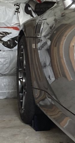

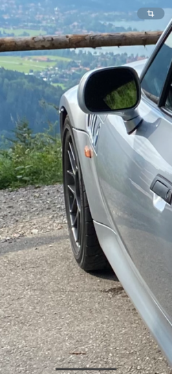

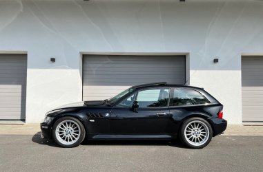

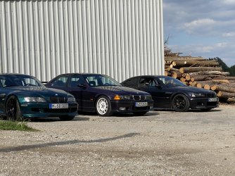

Kurzer Treff mit nem Kumpel auf dem Weg zurück vom TÜV. Bei mir war die Eintragung leider nicht erfolgreich bzw erstmal eine kostenfreie Einschätzung ;) Um das bissle zuschneiden der vorderen Radhäuser oben komme ich nicht rum. Hab noch eine gebrauchte rumliegen und mir eine zweite in der Bucht gekauft. Die werd ich verschandeln und meine jetzigen aufheben.

Welche Bereifung fährst du denn vorne, 225/45? Da sollte eigentlich nichts schleifen bzw. wegzuschneiden sein bei diesen humanen Felgendimensionen (8" / ET38).
Vielleicht solltest du noch einen weiteren Prüfer aufsuchen, herumschnippeln kannste dann immer noch 😁
So langsam glaub ich meine Achsgeometrie vorne ist anders. Ich hatte die Felgen vorne beim ersten Testmontieren mit 5mm Platten pro Seite angebracht dann aber festgestellt, dass ich das wegen genügend Abstand zum Dämpfer nicht brauche. Wäre aber auch niemals gegangen, da die Räder vorne damit definitiv zu weit rausstanden. Und dieselben Platten hatte ich bei meinem 2.8er damals mit den Styling 67 ohne Probleme verwendet. Bei der Verschränkung heute hat kein Finger zw. Reifen und Radhausschale gepasst. Dass es beim Einlenken an der eckigen Ausbuchtung im Radhaus auf Höhe des Scheinwerfers schleift fand der Prüfer halt auch net so toll. Das müsste ich auf jeden Fall bissle verformen.
Mir ist bei der Montage auch aufgefallen, dass ich bereits Schleifspuren vorne am Radhaus oben habe, auch auf der Seite, auf der ich vor 4-5 Jahren eine neue Schale verbaut hatte. Seitdem bin ich nur 17 Zoll Styling 32 und 23 mit Originaldimensionen gefahren. Da sollte dann ja so auch nichts schleifen eigentlich.
Der Prüfer hat heute auch festgestellt dass verstellbare Stabis vorne und hinten verbaut sind. Die wurden vor 6 Jahren bei der Komplettaufnahme nicht eingetragen. Sind dem TÜV damals wohl nicht aufgefallen, weil sie schwarz lackiert wurden.
@DIO
Ich hatte auch Schleifspuren am Blech, aber sogar schon mit den 32ern. Das passiert nur beim Wenden und bei maximalen Lenkeinschlag.
Ich denke auch, dass mein Fahrwerk tiefer war als deins und die Reifen (die Yokos) breiter gebaut haben. Mit den 5mm Platten hat es maximal beim harten Einbremsen bergab auf ner Serpentine an der Radhausschale oben geschliffen. Gut, ich hatte mehr Sturz. Aber ich würde sagen, dass ein anderer TÜV Prüfer vllt etwas weniger penibel ist. :) :-)

Der Volleinschlag ist nicht das Problem. Schleifspuren am Längsträger davon hab ich auch. Das wurde nicht kritisiert. Problem ist der Abstand bei der Verschränkung zu der Abschlussrinne der Radhausschale. Vielleicht verschränkt da auch jeder Prüfer mit unterschiedlich hohen Holzblöcken. Bei mir war da fast kein Platz mehr dazwischen. Wie extremen Kurvenfahrten das entspricht weiß ich nicht. Auch an den eckigen Ausbuchtungen auf Höhe der Scheinwerfer wie von Dir @-Aviator- im Frage thread beschrieben, schleift es beim Einschlagen. Da wurde mit auch geraten das warm zu verformen. Das würde ich so oder so machen.
Kann jetzt zu einem anderen Prüfer, in der Hoffnung, dass der das anders sieht.
Oder ich montier das halt um, hab ja bald zwei gebrauchte Schalen, eine davon eh genau an der Stelle durchgeschliffen. Da schneid ich die Rinnen ab und kann gleich mal nach paar Jahren wieder hinter den Radhausschalen sauber machen bzw sehen, was mein gebastelter Dreck- und Steinschlagschutz an den Schwellerenden bringt :)
Also Federwegsbegrenzer wären ne Möglichkeit, das sind so C-förmige Clipse um die Kolbenstange, die gehen dann vor der Feder auf Block, da wird genau der Abstand zur Kotflügelkante eingeschrängt.
Dann müsst man mal gucken, ob am Z standardmäßig Lenkanschlagsbegrenzer drin sind.
(bei e36 war es so, dass wenn er mit 17 Zoll ausgeliefert wurde die dinger ab Werk drin waren, bei 16 Zoll muss/müsste man sie nlauf Umrüstkatalog nachrüsten)
Ich gehe aber davon aus, dass ein 3.0i eigentlich mit 17 Zoll ausgeliefert wurde. Leider steht 8x17 ET38 etwas anders als ne 7,5x17 ET41 - der Schwenkbereich ist ja ganz anders, da viel weiter "draußen".
