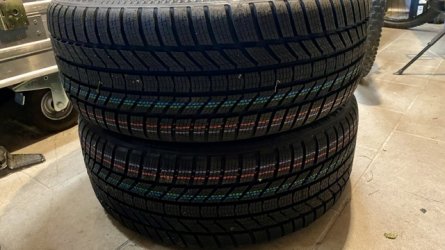

Zum Siebenjährigen gibts vier neue Conti TS870P und einen neuen Fahrerairbag :whistle:
