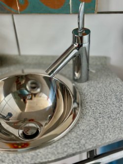

Meine Reparatur der Bad-Waschtischarmatur war gerade erfolgreich.
Als ich letztes Wochenende vom 3-wöchigen Bretagne Urlaub zurückgekommen bin, hatte ich ein paar mm Wasser im 2. Bad am Boden stehen.
Ursache: meine Armatur war irgendwie nicht mehr dicht und verlor tröpfchenweise Wasser, was sich aufsummierte.
Da die Armatur eine hansgrohe Axor Starck Classic war, habe ich gleich mal recherchiert, ob und wie man diese reparieren kann und welche Ersatzteile ich woher schnell bekomme.
Gesagt getan - heute kamen die Teile an und die Armatur war schnell zerlegt, zig kleine Teile, Federn und Dichtungen gewechseltund alles wieder sauber montiert.
Alles wieder dicht, sieht wieder aus wie neu und diese Baustelle ist somit erledigt… 🤗

Schön, aber da hat der Installateur vorher Sch…e gebaut, darf eigentlich nicht passieren.
...nein Heinz, der hatte damals schon korrekt gearbeitet. Die Armatur wurde damals um 2000 bei meinem DG Ausbau verbaut und war bis vor kuezem völlig problemlos im Einsatz.
Beim Zerlegen der Armatur und mit vorliegendem Ersatzteil (Revisions-) Satz ist mir auch klar, wo das Problem zugrunde liegt/lag - in dieser Einhebelmisch-Armatur sind zwei kleine Federblöcke mit Dichtungen verbaut, worauf die Mischkartusche aufliegt. Diese Federn drücken und dichten die Mischkartusche ab. Exakt diese Federn waren nicht mehr so stark, wie jetzt die neu verbauten. Somit suppte da durch den fehlenden Dichtungsdruck immer mehr Wasser durch und dann kommt es zu einem kleinen Rückstau. Das ist ein konstruktionsbedingter Verschleiß und ein kleiner "Schwachpunkt" dieser Ansicht schönen, damals (wie noch heute) sauteuren Armatur.
Wenn man das weiß, kann man das so alle 10 Jahre mal kontrollieren und dann ggf. halt die Revision mit dem Ersatzteile-Revisionskit (€ 116,-) relativ leicht beheben, wenn man keine zwei linken Hände hat.
Man muss halt nur die Armatur komplett abbauen und zerlegen. Gut, dass ich die Unterlagen von damals noch alle im alten Bauordner aufgehoben hatte...
Nee Rainer, der Fehler liegt definitiv beim Installateur, nicht bei der Armatur. Um das zu vermeiden, was dir passiert ist, muss ein Waschbecken einen Überlauf haben, dieser kann sichtbar oder versteckt sein und wenn dies nicht möglich ist, darf das Ablaufventil nicht verschließbar sein.
Beispiel für einen unsichtbarer Überlauf
Nee Rainer, der Fehler liegt definitiv beim Installateur, nicht bei der Armatur. Um das zu vermeiden, was dir passiert ist, muss ein Waschbecken einen Überlauf haben, dieser kann sichtbar oder versteckt sein und wenn dies nicht möglich ist, darf das Ablaufventil nicht verschließbar sein,
Doch, das ist so - alles einwandfrei montiert, auch der Überlauf. Der Rückstau entsteht in der Armatur konstruktionsbedingt und der Wasserverlust erfolgte über den Zulauf des Kaltwasserschlauches, welcher auch nicht mehr in Ordnung war. Diese Stahlflexummantelten Gummischläuche sind offenbar auch einer gewissen Alterung unterlegen. Man konnte sehen, dass der Schlauch sich langsam auch selbst zerlegt. Ist übrigens laut Fachforen im Web bei dieser Armatur ein bekanntes Problem...
Ok, dann ziehe ich meine Aussage zurück
...ich bin mir nicht mal sicher, ob das Hauptproblem nicht an diesen 3/8-M10 Wasserschläuchen lag (bzgl. Wasser), aber die Armatur selbst hatte definitiv auch ein Dichtigkeitsproblem.
Egal, jetzt ist wieder alles wie neu. Die Schläuche habe ich auch gleich gewechselt. Nur habe ich da KEINE hangrohe genommen, weil die für die beiden 40 cm Schläuche € 62,- aufgerufen hätten, wohingegen ein ebenfalls qualitativ sehr guter anderer Hersteller für beide in Summe € 13,- genommen hat.
