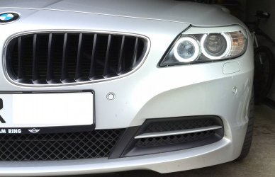

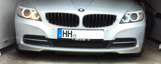

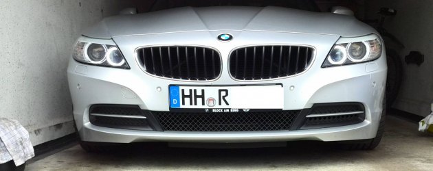

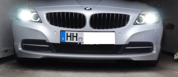

Daher noch einmal die einfache Frage, ob die schon jemand verbaut hat und von seinen Erfahrungen (Bild!?) berichten kann bzw. die Frage, ob diese Leuchtmittel in den FL-Modellen verbaut sind. Danke!

Danke für die Info. Sehen sehr hell und vor allem gleichmäßig aus. Bei den meisten ist der eine Ring immer deutlich schwächer ausgeleuchtet. Habe auch recht helle gefunden, aber mich stört die ungleichmäßige Ausleuchtung beider Ringe. Bei Dir sieht das aber sehr stimmig und gleichmäßig aus. Ist das in natura auch so?
Helligkeit der Corona-Ringe wie ab Werk oder verändert mit z.B. BMWhat?
ist nichts verändert.
Man kann auch bei den MTEC die ungleichmäßige Ausleuchtung erkennen.
Lux hin, MTEC her, gleichmäßig geht einfach nicht!

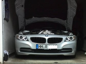

Der Einbau ist total leicht und in 5 Minuten erledigt.
Bei der Hitze bekommst du keine Probleme da es sich um LED's handelt und nicht um Halogen.
Störungen im BC gibt es bei mir keine.

Motorhaube auf, Deckel vom Scheinwerfer öffnen, Glühbirne entfernen, LED einbauen, fertig, Bilder wie, wo was -> Bedienungsanleitung, S. 205 Stand- Parklicht, Tagfahrlicht.
Ist wirklich kinderleicht
