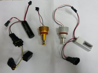

ich möchte hier von meinem Vergleich
- MTEC H8 V3 LED
und
- Seitronic H8 LED
OHNE Spannungsanhebung berichten.
Hab eben eine MTEC aus- und eine Seitronic zum Vergleich eingebaut.
Beide haben eine klasse Lichtfarbe die sehr gut zum Xenon passt.
Bei beiden ist der äußere Ring deutlich dunkler, bei der Seitronic vielleicht minimal heller…
Der innere Ring ist bei der Seitronic etwas heller aber leider auch etwas ungleichmäßiger bei der Lichtverteilung.
Je nach Blickwinkel fühlte ich mich von einem kleinen Kreisabschnitt geblendet. Dieser blendende Kreisabschnitt
wandert mit der Blickrichtung.
Das kann die MTEC deutlich gleichmäßiger aber auch minimal dunkler. Das mehr an Kabeln und zwei (Seitronic)
statt einer (MTEC) externen Komponente machen den Einbau der Seitronic etwas kniffliger.

Da hängen doch an den Kabeln 2 Kästchen dran. Eins kleiner, eins größer...
Das Kästchen direkt am Strahler ist die Elektronik und das weitere Kästchen ist der optimale Lastwiderstand in Parallelschaltung um der Sensorik eine Standard-H8 vorzugaugeln.

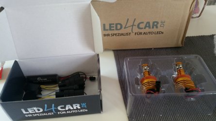

Hallo Jungs,
hier die vesprochenen Bilder und meines Tests der H8 LED Birnen von Seitronic.
Über die schnelle Lieferung, brauchen wir echt nicht sprechen. ;)
1 Tag sag ich da nur ! :D
Als es ankam, hab ich erstmal die gut sichere Verpackung mit Luftpolstern bemerkt.

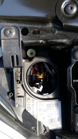

Direkt ans Auto und versucht anzuschließen.
gewollt, gekonnt. Ich hatte jedoch etwas Probleme beim festziehen der Fassung.
Aber nach ein paar geschicklichen Versuche, hat es dann geklappt.
Die Steuergeräte sowie das ganze Kabelgewirr passt sehr gut in den Scheinwerfer.
Also keine Angst, es ist genügend Platz, wie ihr auf dem Bild sehen könnt. ;)

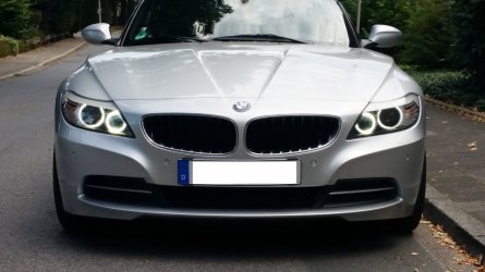

Jetzt das Ergebnis bei keiner Spannunsanhebung ohne Xenon !

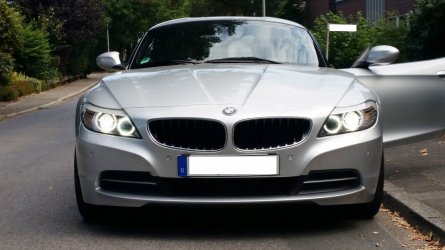

Jetzt das Ergebnis ohne Spannunsanhebung mit Xenon !

Auch wenn auf meinem Laptop die Bilder eher gelblich aussehen ( Keine Ahnung, ob es bei euch auch so ist )
Den Leuten kann ich nur sagen : ES IST MEGA WEIß !! KEIN GELBSTICH !!
Die Ausleuchtung ist genau so gut wie bei den Originalen Birnen.
Also meine Empfehlung an ALLE die gerne weiße Angel Eyes haben möchten! ;)
