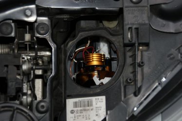

hätte ich echt gern gemacht, aber ich war ziemlich voreilig und wollte danach die Birne nicht wieder ausbauen weil das echt ne scheiss Fingerarbeit ist !
Noch zu beachten wäre: Ich habe in anderen Seiten gelesen darunter auch hier: http://www.zroadster.com/forum/inde...ung-der-temperaturbelastung-h8-h11-led.85485/
Man sollte die ganzen Kabel & Stecker fern halten von dem Kühlkörper.
Also am besten das Kabelgewirr irgendwo im Scheinwerfer fest drücken und Abstand zum Kühlkörper der Birne lassen.
