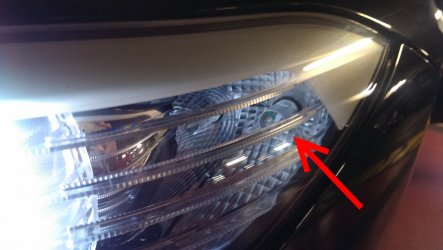

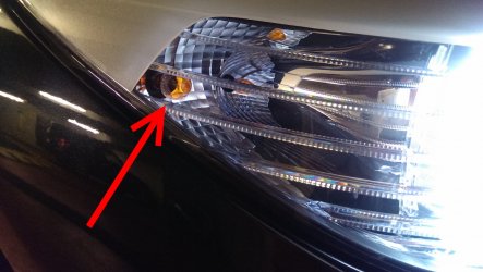

So, hier mal ein paar Bilder und Videos. Original Blinkerbirne PY24W, Vergleich mit China-LED-Lampe aus der Bucht.
1. Originalblinker, Spiegel-Ei:
2. LED-Blinker, fast unsichtbar:

Ich glaube man sieht ganz gut, dass die LED-Blinker breiter und höher ausleuchten (Fußgänger, LKW!) und nicht das Pulsieren bzw. Nachleuchten wie bei Glühbirnen aufweisen.

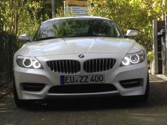

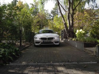

Nachdem wir ja nun schon Seiten über Seiten die unterschiedlichsten Leuchtmittel für die Angel Eyes vorgestellt und besprochen haben, dürfte es Euch ja nicht schwer fallen, den Lampentyp zu erraten. :whistle:
Nur soviel sei verraten, es sind nicht die LEDs von Seitronic. :roflmao:
