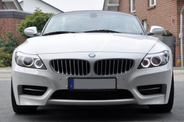

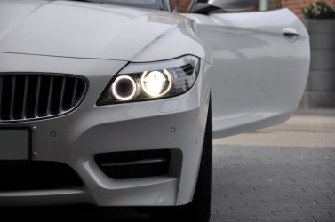

Seit einer Woche habe ich auch die Mtec H8 Cosmos Blue in 35 Watt mit BMWhat Codierung auf höchste Stufe im Einsatz. Es gefällt mir sehr gut, die inneren Ringe sind perfekt, die äußeren leider etwas dunkler. Ehrliche Bilder zu machen ist es nicht einfach, da der Kamerawinkel und die Belichtung eine große Rolle spielen. Ich habe versucht nicht zu übertreiben :)
