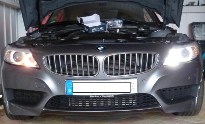

Nachdem ja auf einer Seite meine MTEC V2 kürzlich den Geist aufgegeben (LED vom Träger abgefallen) hat und ich aufgrund der Tipps hier dann zu den MTEC COSMOS Blue gegriffen hatten, das aber schnell bereuen musste (siehe ein paar Beiträge weiter oben), habe ich mir jetzt die Seitronic H8 LED 4. Generation bestellt und bin sehr angetan. Nicht nur vom wirklich fairen Forums-Preis, sondern auch von der schnelle Lieferung und vor allem von der "Performance". Leider ist es mir nicht gut gelungen das Ganze auf Fotos einzufangen, denn in Wirklichkeit leuchten die Seitronic weißer als auf den Bildern und die Standard-Halogen noch gelblicher.
Aber hier mal ein paar Vergleichsbilder:
Seitronic LED vs. Stock:
Seitronic LED (auf dem Foto links) vs. MTEC LED:
Man kann in etwa erkennen, dass die Seitronic etwas heller sind als die MTEC. Die Farbtemperatur ist identisch würde ich sagen...

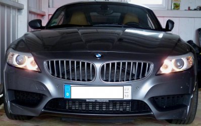

Und hier noch beidseitig die Seitronic:
und auch mal eins ohne US-Blinker:
Zusammenfassend muss ich sagen, dass ich von den Seitronic sehr überzeugt bin, sowohl was Helligkeit angeht, als auch Farbtemperatur. Ich denke bauartbedingt kann man da nicht mehr mehr rausholen.

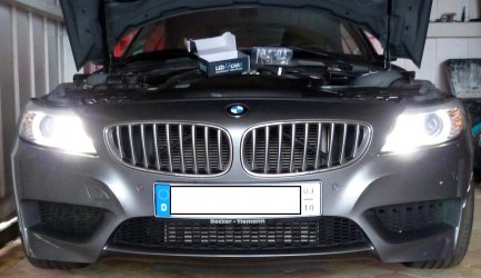

..soeben die Seitronic LED H8 Brenner 10Watt eingebaut
der Einbau war kein Problem, zu LED 4 Car möchte ich noch sagen das der Versand nur 2 Tage gedauert hat und die Leuchtmittel waren ordentlich verpackt! hierfür 5 Punkte ;-)
der Unterschied zu den MTec Cosmos Blue White H8 ist gewaltig.
Ich möchte mich schon einmal für die schlechte Bildqualität entschuldigen.
Bild1 MTec
Bild2 MTec und Seitronic
Bild 3 Seitronic LED
