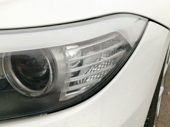

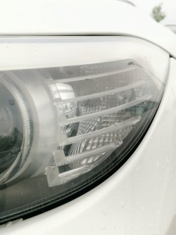

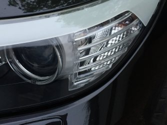

So, die Philips Silvervision Blinkerlampen sind da.
Gekauft da: Philips PY24W Silver Vision SilverVision gelbe Chrom Blinker Lampe 2St 12274SV | eBay
Positiv: Sie passen.
Negativ: Wenn man die Lampensockel seit 10 Jahren nicht angefasst hat, sind sie festgegammelt und es ist echt eine ziemliche Fummelei, die Lampen auszubauen. Einbau geht dann glatt einigermaßen gut.
Fotos (für volle Auflösung draufklicken). Fahrerseite mit SilverVision, Beifahrerseite mit orangener Serienlampe. Beim Hingucken hab ich gedacht, man sieht fast gar keinen Unterscheid. Auf dem Foto fällt es stärker auf.
Trotzdem mein Fazit: Lohnt sich nicht.
Also man sieht schon einen Unterschied, aber wie du bereits sagtest, ob es das Geld wert ist muss jeder für sich selber entscheiden. Immerhin hast du die nächsten Jahre jetzt Ruhe mit dem Blinkerwechsel 😉

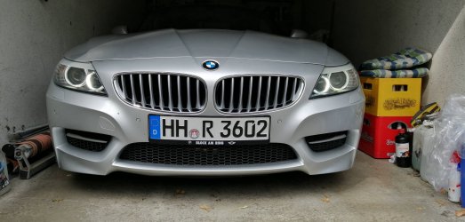

Bei mir sind nun auch nach 5 Jahren die "Billig-Xenon-Look" H8 Halogen Birnen hops gegangen, habe gerade die Ultinon 6500k bei ebay.uk bestellt (Philips Xtreme Ultinon LED Headlight Foglight Car Bulbs H8 / H11 / H16 Twin 8727900397390 | eBay). gen2 wird hier nirgends erwähnt und die Angabe der 6500K passt ja auch zu gen1 (statt 5800k bei gen2). Ich hoffe also mal die "richtigen" vom Kühlkörper her bestellt zu haben - mal sehen ob die auch so geliefert werden.
Bin gespannt auf deinen Bericht, ich mach schon seit über 3 Monaten rum die Richtigen zu finden
@Huibooh Wo liegt dein Problem die Richtigen zu finden? Haderst du beim Modell, Preis oder eine Bezugsquelle zu finden?
Die letzen ~10 Seiten dieses Threads berichten ausgiebig über die Vor- und Nachteile - inkl. Fotos, die die realistische Optik aber schlecht einfangen können.
Essenziell kann man denke ich wohl so zusammenfassen:
Philips Xtreme Ultinon 6500K gen1 sind derzeit die beste Alternative und passen ohne Modifikationen mit etwas Gefummel.
Philips Xtreme Ultinon 5800K gen2 sind zwar etwas heller, bei leicht anderer Farbtemperatur. Sie haben aber einen zu großen Kühler und müssen daher nachbearbeitet werden, ohne wirklich einen Mehrwert bei der Optik zu erhalten - daher eher zu vermeiden. Siehe Beiträge von @PureWhite
Nachteil bei beiden Philips: Nicht in .de verfügbar. Die .uk Quelle war auch noch die Einzige von mir gefundene, die nach .de versendet. Ansonsten bleibt nur weiter östlich (Russland/Polen) oder ganz weit USA.
Und dann die üblichen Verdächtigen LUX, Seitec(?), MTEC etc. als LED und halten 2-3 Jahre. Optik ist "OKish". Preislich auf Level der Philips.
Weitere Alternative sind "Xenon Look" Halogen bulbs, die jedoch gelblich ausschauen, dafür aber günstig sind. Meine günstigen waren schon eine erhebliche Verbesserung zur Serie, aber halt immer noch weit entfernt von den LED Bulbs. Da ich die auch nicht mehr finde, habe ich jetzt die Philips genommen.
Das Non Plus Ultra ist Umrüstung auf LCI, aber preislich und technisch aufwendig.

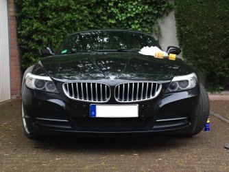

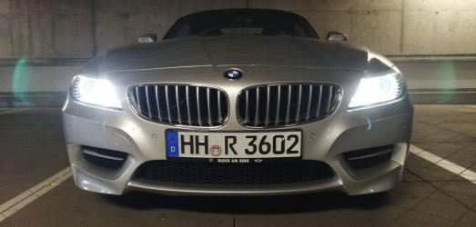

Danke für die Info: hast du deine aus UK seriös erhalten?
@Huibooh Sind heute gekommen, quasi genau 7 Tage nach Bestellung. Find ich OK für "aus UK".
Habe sie direkt eingebaut und kann alle vorherigen Berichte zu den Ultinon bestätigen - wertet den Wagen optisch nochmal sehr auf.
Einbau war wirklich frickelig, wenn man aber erstmal den kniff raus hat gehts: Mit dem Kühlkörper zuerst nach unten in den Schacht, dann in die Fassung einführen und am Kabel wieder mit etwas Kraft nach oben ziehen, dann kommt der Kühler nach oben und die Lampe flutscht komplett in die Fassung. Festdrehen, fertig. Da braucht man dann auch keine kleinen Hände mehr für.
