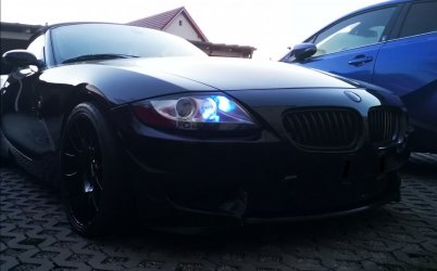

Die Scheinwerfer kommen allerdings nicht durch den TÜV, zu blau, zu abgedunkelt - zumindest schaut es auf dem Bild so aus.
Carbonschwert dürfte auch keine Zulassung haben.
Das Du bei 120 km/h schon den Abtrieb deutlich spürst finde ich überraschend, vermutlich warst Du nicht im Windkanal um alles abzustimmen, warum auch wenn nicht so viel aerodynamisch geändert ist.
Ne ist klar das sind getönte Scheinwerfer Abdeckungen 😉

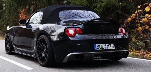

Zur aerodynamik
Nur mit Performance spoiler merkst wahrscheinlich nix, aber in Verbindung mit dem Rieger Diffusor ist das echt ne Wucht!
Der geht n gutes Stück unters heck und drunter hab ich luftführungs Finnen aus PU angebracht, die die ganzen luftverwirblungen unterm Fahrzeug kanalisieren und nach hinten wegströmen.
Somit entsteht ein Sog unterm Heck, der die Luft von oben heckklappe/spoiler auch noch nach unten zieht.
Der Anpressdruck ist deutlich spürbar so ab 120 fängts leicht an, bei 160-180 fährt man schon sehr stabil und ab 200-220 saugt der sich einfach nur fest.
Wenn du jenseits der 200 vom Gas gehst merkst du n richtigen ruck am heck und spürst wie sich das heck nach unten drückt und bremst. Hätt ich selbst nicht gedacht war selbst sehr überrascht 😅 wenn ich das Leuten erzähle schauen die mich an und denken ich Spinne aber nachdem sie mitgefahren sind konnten sies alle spüren.
Man sieht es auch bei Nässe oder """", dass der Sprühnebel kanalisiert und verdichtet hinten rausgepresst wird, beim hinterherfahren.
Vorher(ohne spoiler und diff) lief der bis 300 wie gegen ne wand und jetzt zieht er sich langsam bis so 280 hoch.
Das Auto fährt sich jetzt sehr spitz, was immer wieder ne Herausforderung ist und Höllen Spaß macht. Haftabriss kommt viel plötzlicher usw. also man muss schon noch ne gute Schippe schneller reagieren.
Mit der Schmiedmann lippe fahren doch sehr viele rum, auch ohne Zulassung, von daher sehe ich da kein Problem

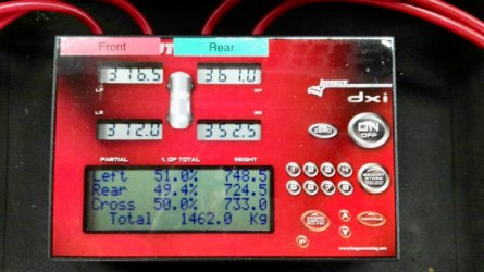

Hier noch die Radlasten und ein Blick auf die Uniball:
Radlasten mit 75 kg Fahrer und Tank halb voll
@CityCobra Sehr schick und super ausgeglichen!
Is aber nicht voll auf Anschlag oder? Kannste das sehen?
Voll glaube ich solltens so 3,5 maximal 4 grad Sturz sein wenn mich ned alles täuscht, weiß da jemand bescheid?
1462 kg ist auch noch mal ein paar Kilos mehr als der roadster hat
Mit Fahrergewicht oder ohne?
