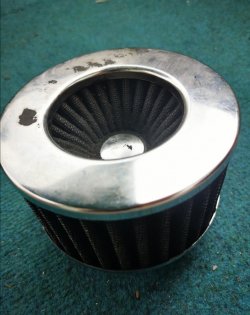

Bezüglich luftfilter hab ich ne frage an dich bzw euch.
Ist dein kit eingetragen?
Wenn ja auch ein "Sportluftfilter"? Bei mir steht drin Sportluftfilter 637891234 irgend ne Nummer.
Hab den ausgebaut und mal draufgekuckt ist einfach n kleiner Pilz wsl universal ohne eine Nummer 😜
Hab auch im Internet unter der Nummer nichts gefunden.
Wie wäre das jetz beim TÜV zb wenn da die Nummer nicht draufsteht?
Habe den jetzt durch einen großen k&n Pilz ersetzt, auch ohne Nummer, weil der alte komplett zugeschissen war

Keine Ahnung wie genau die hingucken. Mein Kit ist eingetragen und das umfasst namentlich 5 Komponenten mit Teilenummern (Kompressor, Benzindruckregler, Steuergerät, Druckrohr, Luftfilter), die man von Hand aufgeklebt hat. Die Kleber waren mitgeliefert. :rolleyes:
Bei meiner Eintragung hat er jedenfalls die sichtbaren Nummern verglichen. Zum Druckregler hätte er unters Auto gucken müssen. Das hat er sich geschenkt.
Gut dann werd ich mich mal um so nen Aufkleber kümmern!

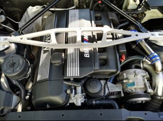

Hier ein Bild von dem Ort an dem die Magie entsteht
Die Domstrebe hatte ich ganz vergessen in der Liste mit aufzuführen😅
Also wenn ich mir deine Luftführung am Gebläse so anschaue🙈optimal ist was anderes

Könnte man schon noch schick und schön machen mit mehr Silikon :D aber es tut was es tun muss und was vor der puste kommt is sowieso relativ egal
Die verrohrung übern ladeluftkühler bis in die ansaugbrücke ist schon mega gut ausgeklügelt und alles top verarbeitet
