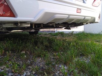

Dabei spielt es keine Rolle wie Rieger das Teil nennt. An sich ist es kein reiner Diffusor, verschmilzt aber mit der Unterbodenverkleidung und den verschraubten Ostskandinaviern zu einer gut funktionierenden Einheit.
Bei Nässe und Regenm ist der Effekt deutlich zu erkennen

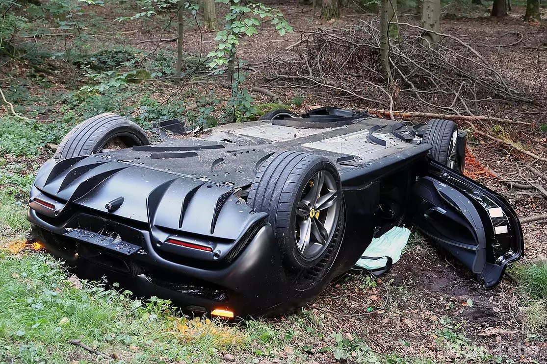

Dieser Ferrari konnte nix dafür, der Fahrer war am Überholen, als ein weiteres Auto ausscherte. End vom Lied, er liegt aufm Dach. Nur leichte Verletzungen, aber man sieht doch sehr schon wie die das machen, mit Diffusor und Luftleitblechen am Unterboden
Quelle: Winzenhohl: Ferrari überschlägt sich bei Überholversuch | Foto: Ralf Hettler
Oder ist das auch Quatsch?

Beim Ferrari sieht man schön, wie es richtig geht: Unterboden komplett glatt und geschlossen, Finnen dienen lediglich dazu Luft seitlich abzuführen, noch dazu haben die Italiener die Silhouette des Fahrzeugs aerodynamisch ausgelegt (bspw. ohne zu steile E85Heckscheibe).
Ganz anders, als unser selbsternannter Adrian Newey hier meint - mit z.B. komplett offenem Getriebetunnel (selbst das verfügbare original BMW Teil fehlt) aufgrund angeblicher gerader Finnen und angeblichen Verkleidungen, wo gar keine sein können (s. Kollision "Verkleidung" mit eingeschlagenem Vorderrad) einen Effekt zu erzielen.

Der Zubehör-Artikel im Fall hier, hat die Hauptaufgabe,
den verkleideten Unterboden zum Heck hin sauber abzuschließen.(verschmilzt mit der unteren Platte zum Diffusor)
Das tut er mit seiner abgerundeten Form möglichst Verwirbelungsfrei (keine harten Brechungskanten),
ebenso wie die Luftführungsfinnen die den Luftstrom zum Ende hin weiter glätten.
Also die Luft wird deutlich laminarer abgeführt.
Was auch einen Einfluss auf die Strömungsgeschwindigkeit und den Drag des Fahrzeugs hat.
Die mittige Entlüftung würde zusätzlich einen derartigen "Fallschirm" Effekt wie in dem Video von Speed engineering beschrieben verhindern, wenn der Unterboden offen wäre.
Zudem entlüftet sie die heiße Luft des Diff und der AGA.
Im Fall des Ferrari sieht man deutlich dass die Luft nicht ausschließlich nach aussen abgeführt wird.
Der Ferrari ist hier wohl feinfühliger auf bestimmte Luftströme abgestimmt, was aber den gröberen aerodynamischen Verbesserungen keinen Abbruch tut.
