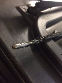

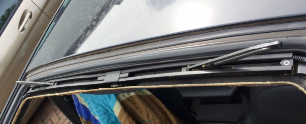

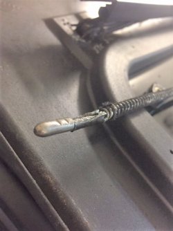

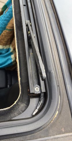

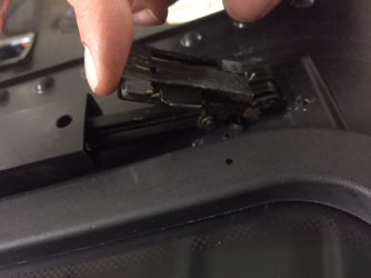

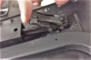

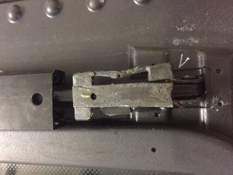

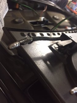

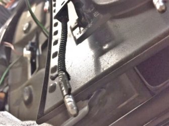

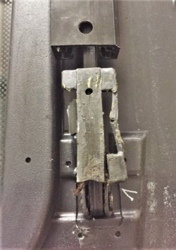

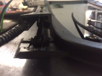

Mein Hubdch bei meinem Z3 Coupé funktioniert nicht, habe es gestern ausgebaut und den Fehler gefunden. Der Seilzug sitzt am Ende an einer Führung, diese ist auf beiden Seite gebrochen. Die teile scheint es nicht einzeln zu geben. Hat jemand eine Idee oder hat das Problem auch gehabt und gelöst ?
Denn BMW möchte für die Deckelkinematik unverschämte 700€ haben!
Bin über jede Hilfe DankbarIMG_2650.JPG IMG_2651.JPG IMG_2652.JPG IMG_2653.JPG IMG_2654.JPG

das Teil glaube ich zu erkennen, allerdings kann es nur im ganzen erworben werden, also die Nr. 5 auf dem Bild. und wenn man mal die Teile in der Hand hat ist man auf keinenfall bereit dafür 700€ auszugeben
Auch wenn's dir nicht viel weiterhilft: ich hatte das exakt gleiche Problem.
Habe es mit kleben, löten und schweißen probiert - hat nicht gehalten.
Weder vom E36, E46 noch vom E87 passt da was.
Du kannst nur schauen, ob du eine defekte Deckelkinematik findest, aus der du dann das eine intakte Teil wechselst - oder eben in den sauren Apfel beißen und 700,- löhnen. :mad:

Danke dir trotzdem! Ja der Idee werde ich nachgehen, mal gucken ob irgendwo einer ein QP schlachtet. Aber 700€ zahle ich nicht, da bleibt das Dach lieber zu! :)

Ups - jetzt schon 700 Tacken ... leggomio. Ich hatte ja auch das beschriebene Problem, hab die Kinematik damals für ca. 250 Euro bestellt und nach 14 Monaten (!!) Lieferzeit wollten die 500 Euro dafür haben. Nach über einem Jahr Wartezeit den doppelten Preis wollte ich aus Prinzip nicht löhnen ... bin aber bei der Suche am Gebrauchtteilemarkt eeeeeeeeewig ohne Erfolg beblieben. Das Dach war mit Gaffa-Tape fixiert, was bei Hitze im Sommer nicht besonders beständig ist. Habe immer wieder im Netz was Gebrauchtes gesucht, jeden Anbieter von Dachhimmel mit Glasdachausschnitt angerufen - ohne Erfolg. Dann ist mir das Glasdach bei 160 km/h schlagartig flöten gegangen - ein Riesenglück, dass dabei niemand zu Schaden kam. Nun stand ich da mit meiner offenen Luke. Wieder alle Ebayer abtelefoniert und - was ein Glück - einer hatte ein abgeschnittenes QP-Dach mit Glas u. Kinematik rumliegen. Hingefahren, ausgebaut, und vor Ort in meinen ZZZ verpflanzt. Bei der Gelegenheit gleich auch Dachleisten u. Antenne mitgenommen. Für 80 Euro - ich bin so happy! Mein Dach ist wieder ganz!

So das bei mir aus, man sollte immer darauf achten alle jahre mal die Züge und den Scherenheber zu fettenIMG_2229.JPGIMG_2230.JPGIMG_2650.JPGIMG_2651.JPGIMG_2652.JPGIMG_2653.JPGIMG_2654.JPG
Das teil welches kaput geht ist aus metall , das grösste problem wird dann sein dieses Teil am ende des Sthalflexzuges zu befestigen:confused:IMG_2650.JPGIMG_2651.JPG
