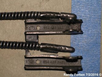

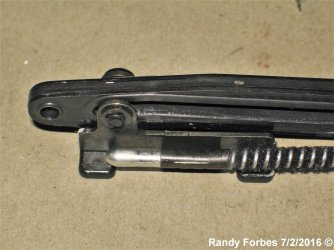

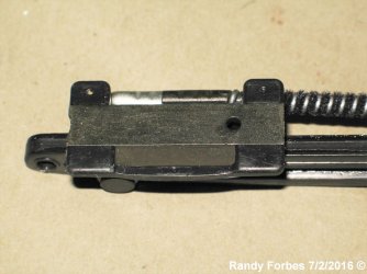

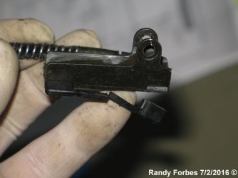

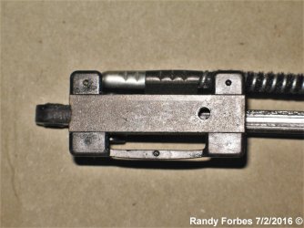

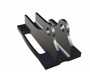

na das teil sieht intakt schon anders aus , wie das von der ersten Webseite
es zerschiesst ja den teil mit dem bügel oder rupft die pressung ab
Anhang anzeigen 457551Anhang anzeigen 457552Anhang anzeigen 457553Anhang anzeigen 457554Anhang anzeigen 457556Anhang anzeigen 457555
Das hier ist das Bild von der ersten Website. Da sieht man doch eindeutig, dass es das Teil für die Z3 Kinematik ist. Das Schwarze ist das defekte Originalteil und die Silbernen sind die Nachbauten. Die sehen zwar nicht genau so aus wie das Original, aber das heißt ja nicht dass die Funktion nicht gegeben ist. Die Teile haben eine Art Röhrchen, wo der Seilzug verquetscht wird. Genau so funktionieren die anderen von mir geposteten Nachbauten doch auch.

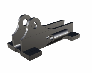

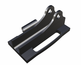

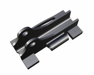

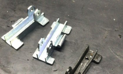

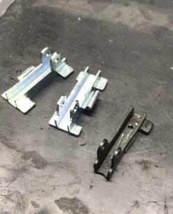

sorry aber das schaut nur " ähnlich aus , da fehlt auf der eien seite diese dünne führungsstrebe
Das andere Problem ist , das das OE teil eine art kunststoff beschichtung / gleitfüsschen hat, ich weiss nicht wie sich edelstahl / auf alu verhält ....... IMG_2926.jpg
benmartin22@hotmail.co.uk
Anhang anzeigen 457586Anhang anzeigen 457587Anhang anzeigen 457588Anhang anzeigen 457589
Das andere Problem ist , das das OE teil eine art kunststoff beschichtung / gleitfüsschen hat, ich weiss nicht wie sich edelstahl / auf alu verhält ....... Anhang anzeigen 457591
Alle paar Monate mal nachfetten?
Ansonsten ne dünne Lage Teflon?
Aber das setzt auch voraus, dass man das alle paar Monate mal ausbaut und prüft.
Aller nicht so toll.

Ich denke dass bei dem Komplettsatz alles was Du auf diesem Foto siehst dabei ist, also die Schiene inkl. allen beweglichen Teilen.
Es sieht bis auf diese Strebe exakt identisch aus, mal abgesehen vom Werkstoff.
Womit ich Dir Recht gebe, ist die Problematik mit dem Gleiten von Edelstahl auf Alu. Vielleicht nicht bei ein paar mal benutzen, aber mit der Zeit könnten die sich tatsächlich ins Material "einarbeiten". Vielleicht lässt sich das aber durch regelmäßiges Schmieren verhindern.
Ich gehe das Risiko ein, falls der Verkäufer sich meldet.
Also auf dem Foto sehe ich jetzt mal keinen komplett satz , da es sich um ein Foto meines qp ´s handelt mit defektem gleitstück , siehe linker bildrand:O_oo:;)
vielleicht sollte man die teile aus messing nachfertigen lassen.

Der BMW Koplettsatz ist im prinzip das ganze scherenhebeteil als kompakt p+p teil daher auch 700 €
Die Antwort von Ben :
Hi Patrick thanks for your message, just to give you a bit of background about the parts. I have an m coupe 2001 and the sliders failed on it. My father is a design engineer and CNC machine operator. When mine failed I gave him the sliders as well as the rail that they slid in, this way he could accurately design and make replacement parts. I have sold about 30 pairs over the last two years. I was selling a pair for £200 not euros plus recorded delivery which to USA from Scotland which is where I am cost about £20, so total cost delivered was £220. The problem is that my father has since retired from work and the factory where he made them has closed. He does however still have the design drawing on file and so we are getting prices currently from different companies to still see if it is worth while getting more made. My father doesn’t think we will be able to get them made for £200 a pair but as I say we are still waiting on quotes. I hope I have made things clear enough. I should have prices in about two weeks. Any further questions are welcome. Cheers, Ben.
Ca 239,49 €
gut das wäre immer noch günstiger 700 €
Ich fragte ihn auch ob es evtl geschickt wäre die teile aus messing zu fertigen ......wegen der eigenschmierung
Bens antwort zum Material :
I use aluminium I’ve had them in my car for over 3 years now without a problem. Also out of the 30+ pairs I’ve sold no-one has had a problem. Cheers
