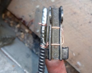

Das Thema ist zwar schon älter aber mir ist heute noch eine mittelfristige Lösung gelungen. Bei mir war es nach dem Winter leider auch soweit, dass das Dach knackste und einseitig nicht mehr schließen wollte.
Ich habe bei dem Gleitschlitten links und rechts von der Bruchstelle mit nem 2er Bohrer durchgebohrt und mit 1,5mm2 Kupferdraht das Ding am Seilzug fixiert. Überstehenden Draht abgeknipst, alles gut festgedrückt bis es dünn genug war (auf dem Foto ist der Draht noch zu dick). Jetzt fährt der Gleitschlitten wieder mit dem Motor mit und die Kufen schließen bis unten.

Schöne provisorische Lösung !
ich hoffe das der Kupferdraht auf dauer die Kräfte mitmacht , ansonsten alles richtig gemacht wenns länger geht :thumbsup:
