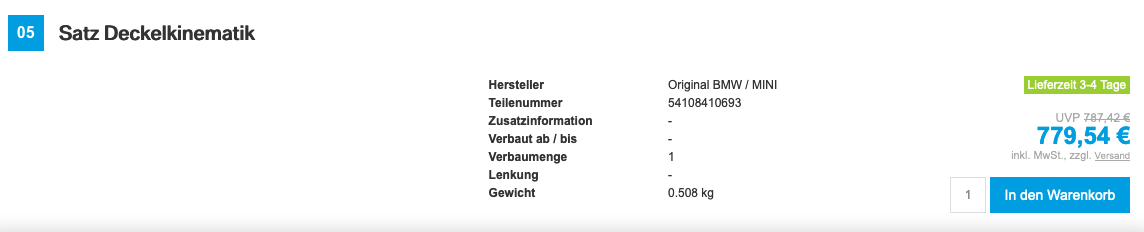

Hat vielleicht inzwischen jemand eine funktionierende Bastellösung entwickelt? Meine Motivation fast 800€ nur für Teile bei BMW zu lassen ist relativ gering...

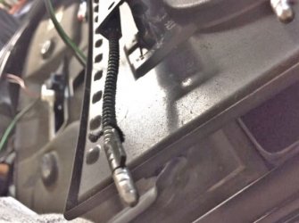

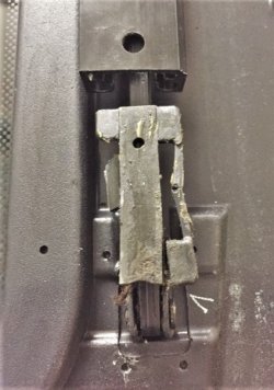

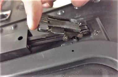

Nein der rechteckige brocken in meinen Bildern ist das teil welches die Schere zieht oder drückt , da ist also auch kraft am werk, die zug und druck kräfte müssen halt mit dem rechteckteil auf die scheren heber übersetzt werden.
Das rund ende des Zug ist im Normalfall mit dem rechteckteil verpresst .....
Anhang anzeigen 457083Anhang anzeigen 457084Anhang anzeigen 457085
Verstehe es wohl so halb. Aber das Teil ist doch Kunststoff, oder? Falls ja warum kann man das nicht mit einem neuen Teil verpressen? Oder kann man das gar nicht ausbauen und muss deshalb die Mechanik komplett tauschen?
hi es muss aus blech sein, wenn man weiss wie es genau ausschaut ksnn msn es bestimmt nach fertigen, abber es muss halt sehr genau passen..., aber ich hab nur fragmente

Habe gerade bei der Wiesbadener NL angerufen, diese hat mir einen Preis von 860€ genannt:j
Mangels Alternativen werde ich das Teil jetzt bestellen, würde es auch kurzfristig als Muster zur Verfügung stellen.

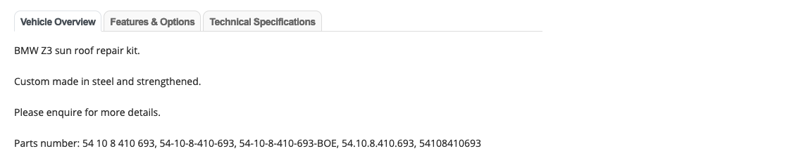

Ich habe gerade noch mal etwas recherchiert und habe das hier gefunden:
BMW Z3 sunroof repair kit | CAR4PASSION
Es sieht so aus, als wären die Teile schon mal nachgefertigt worden. Allerdings sind die Infos auf der Seite recht überschaubar. Ich habe mal angefragt ob die Teile lieferbar sind und was sie kosten.
Ich habe mich eben ganz kurz über den Link gefreut:D:roflmao: , ABER dann ist mir aufgrund der aufgelisteten ETK nummern aufgefallen das es nur schieber für die E36 SSD sind, denn das z3 QP Teil sieht anders aus ! :(:crynew:

Die ETK Nummern sind doch die fürs Z3 Coupe&:.
Ich habe das Teil zwar noch nicht in der Hand gehabt, aber ich finde dass es vom Aussehen her auch passt.
