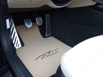

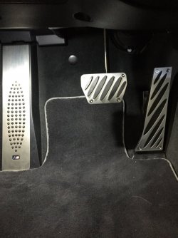

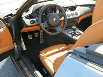

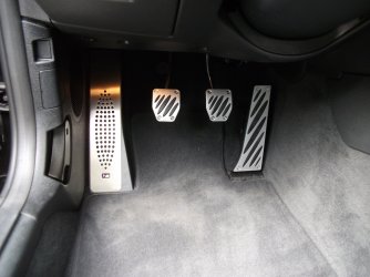

Performance Pedalauflagen habe ich montiert.
Die Fußstütze habe ich allerdings erstmal so belassen wie sie in der M-Ausstattung serienmäßig verbaut ist.
@Merlin. Dem Tip mit der Fußstütze aus dem 5er werde ich nachgehen. Danke dafür.
Das wäre dann ein schlüssiges und schöneres Design.
