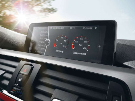

Bei den Radsensoren gebe ich Dir recht, andererseits hat das NBT schon sehr geile Funktionen die es im CIC nicht gibt, z.B.
Oder echtes 3D Navi + Google Satellitenbilder
Touch Finger Eingabe
und, und, und, sogar Rückfahrkamera geht.

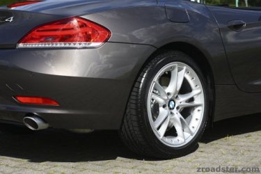

Hallo freunde,
ich habe in der Garage noch die Original Felgen V Speiche 294 liegen und möchte da nun Winterreifen draufziehen lassen.
2 x 8J x 18 ET 29 mit 225/40/ZR18 (Sommerreifen RFT)
2 x 8,5 x 18 ET 40 mit 255/35/ZR18 (Sommerreifen RFT)
Muss ich da wieder so breite Reifen draufziehen lassen oder gehts auch schmaler ?IMG_9507.jpg Beispiel Bild !
Gruß Marco
Richtig. Nach der Montage der Winterräder solltest Du nur Deinen Wagen auf die neuen Reifen bzw. den neuen Reifendruck aufmerksam machen.

Es geht auch schmaler, da die Felgen aber unterschiedliche Breiten haben sieht das dann nicht so optimal aus (meiner Meinung nach). In Sachen Traktion hast du mit den breiten Reifen keinen Nachteil, in Sachen Preis natürlich schon. Allerdings musst du die geänderte Breite eintragen lassen, was auf einer Serienfelge möglich aber nicht gänzlich unproblematisch ist.

Fahre die gleichen Felgen im Winter mit Conti 830 in Seriendimensionen. Das passt!
