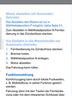

das bezeifel ich. Bei mir nicht. Gem. Handbuch beleibt er nur ca. 30 min. in "N" wenn der Schlüssel im Armaturenbrett steckt. Wenn nicht, springt er beim Abschalten automatisch auf "P".
Siehe auch Hinweise im Handbuch zur Waschstraße.
Hab den Motor abgestellt, ist automatisch auf P gesprungen, Motor abgestellt und auf N gestellt. Komplett abgestellt, ausgestiegen und per Hand abgeschlossen.
Werd Morgen mal eine Nachkontrolle machen, ob sich der Zett bewegen lässt ;)
Hast Du nicht auch Automatik? Dann bin ich auf Deinen Bericht Morgen gespannt....eigentlich sollte das nicht funktionieren....
