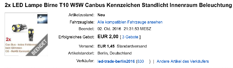

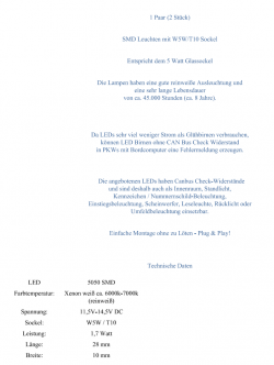

Meine Kofferraumbeleuchtung ist ausgefallen, kann jemand günstigen Ersatz, eventuell auch in LED empfehlen? Ich erinnere mich hierzu schon mal was gelesen zu haben, finde es aber nicht wieder 8-)
